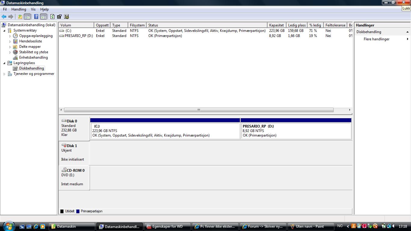

dezepid Skrevet 11. februar 2010 Skrevet 11. februar 2010 Hei. Jeg finner ikke min eksterne harddisk når jeg kopler den til. Finner den i maskinbehandling, og når jeg høyreklikker og går inn på egenskaper står det at den fungerer som den skal. Har bladd igjennom på forumet, men finner ikke noe som kan hjelpe meg. Håper på hjelp
medlem-68510 Skrevet 11. februar 2010 Skrevet 11. februar 2010 Høyreklikk på den og trykk initialiser.
dezepid Skrevet 11. februar 2010 Forfatter Skrevet 11. februar 2010 Høyreklikk på den og trykk initialiser. Skal jeg da velge MBR (hovedoppstartssektor) eller GPT (GUID-partisjonstabell) ? Takk for svar forresten
dezepid Skrevet 11. februar 2010 Forfatter Skrevet 11. februar 2010 Velg MBR. Det er "vanlig". Nå kommer det opp at "stasjonen finner ikke angitt sektor."
dezepid Skrevet 11. februar 2010 Forfatter Skrevet 11. februar 2010 Formaterte du den? Nei har bare ikke brukt den på en stund. Ligger noen viktige dokumenter på den fra studietiden som jeg gjerne skulle hatt tak i.
medlem-68510 Skrevet 11. februar 2010 Skrevet 11. februar 2010 Om den har fått en stasjonbokstav kan du kjøre chkdsk /r /f på den.
dezepid Skrevet 11. februar 2010 Forfatter Skrevet 11. februar 2010 Nei den har ikke en bokstav. Finner heller ikke noe sted jeg kan gjøre det. Er så rart for inne på egenskaper har den 0Mb kapasitet og 0Mb ledig plass.
medlem-68510 Skrevet 11. februar 2010 Skrevet 11. februar 2010 Høres ut som disken er litt ødelagt =/
Hårek Skrevet 11. februar 2010 Skrevet 11. februar 2010 Det er tydelig noe galt med disken. En disk skal aldri gi status 'Ukjent' og måtte initialiseres etter at den er tatt i bruk. USB disker er generellt upålitelige. Kan være et problem med USB delen. Kan i såfall løses ved å plukke ut selve disken og koble den til internt.
dezepid Skrevet 11. februar 2010 Forfatter Skrevet 11. februar 2010 Høres ut som disken er litt ødelagt =/ Ja egentlig gjør det det. Vil bare ikke godta det siden jeg trenger det som er på den.. Vet du om det finnes noen steder jeg kan få reparert no sånt, eller få hentet ut det som er på den? Ikke ibas, for så mye er det ikke verdt Uansett, tusen takk for hjelp.
medlem-68510 Skrevet 11. februar 2010 Skrevet 11. februar 2010 Høres ut som disken er litt ødelagt =/ Ja egentlig gjør det det. Vil bare ikke godta det siden jeg trenger det som er på den.. Vet du om det finnes noen steder jeg kan få reparert no sånt, eller få hentet ut det som er på den? Ikke ibas, for så mye er det ikke verdt Uansett, tusen takk for hjelp. Se Håreks svar =)
dezepid Skrevet 11. februar 2010 Forfatter Skrevet 11. februar 2010 Jepp skal prøve dette Igjen takk for hjelpen
