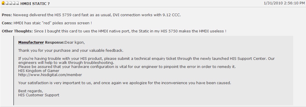

Satt faktisk akuratt å leste customer-review fra en fyr som var borte i det.
Klager over "røde pixler/red snow" over skjermen og tror det er skjermkortet;

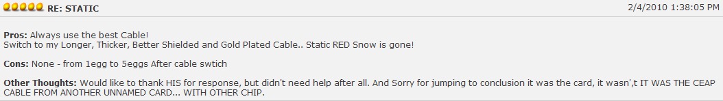

Prøver deretter annen kabel og problemet forsvinner;
Ikke sikkert det er samme issue hos deg, men kan kanskje være det.
