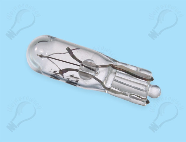

TRD4U Skrevet 4. august 2010 Skrevet 4. august 2010 Hvilken type pære/lyskilde brukes i varsellampene på instrumentpanelet i dagens biler? (typiske batterilampe, airbag-varsellampe osv.) Hvilken livslenge har disse og hvordan går man frem for å bytte en?
Inge Rognmo Skrevet 4. august 2010 Skrevet 4. august 2010 Hvilken type pære/lyskilde brukes i varsellampene på instrumentpanelet i dagens biler? (typiske batterilampe, airbag-varsellampe osv.) Hvilken livslenge har disse og hvordan går man frem for å bytte en? Varsellampene er gjerne av denne typen: Biltema 35-15341 eller 15342, pærene som gir bakgrunnslys i hele instrumentet kan være av typen 35-15338 e.l.
gxi Skrevet 4. august 2010 Skrevet 4. august 2010 (endret) Hvilken type pære/lyskilde brukes i varsellampene på instrumentpanelet i dagens biler? (typiske batterilampe, airbag-varsellampe osv.) Hvilken livslenge har disse og hvordan går man frem for å bytte en? I "dagens biler" er det loddet LED som ikke er "mulig" å bytte. De skal holde ut bilens levetid. Før "dagens biler" bruktes det pærer kalt W1,2W som er små push-fit-pærer på 1,2W. Disse pærene har også noen typer holdere de kan være montert i. Av de typene holdere som finnes er det to typer hvor den ene er pæra integrert i holderen, og den andre er pæra separerbar fra holderen. Å bytte disse kan være et problem i noen tilfeller. Instrumentpanelet må plukkes løst, osv. Veldig varierende avhengig av hvilken type bil det er. Endret 4. august 2010 av gxi
