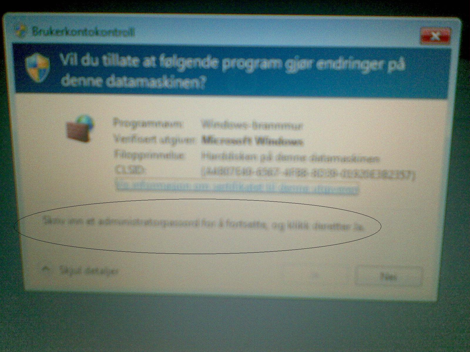

Pc96 Skrevet 7. februar 2010 Forfatter Skrevet 7. februar 2010 (endret) Gikk ikke ann å ta print screen i akkurat den ruta, men har tatt ett bilde, er mobilbilde så kvaliteten som så da. I det som jeg har rammet inn i den sirkelen står det følgende: "Skriv inn et administratorpassord for å fortsette, og klikk deretter ja." Som dere ser er det ingen rute å skrive passord inn i. Det er problemet mitt, kan ikke utføre handlinger der det kommer opp UAC. Endret 7. februar 2010 av Pc96

Syar-2003 Skrevet 7. februar 2010 Skrevet 7. februar 2010 Ser på bildet ditt at det er windows firewall (ber om passord) som blokkerer en program installasjon (som skal gjøre endringer i register eller i system kataloger) . Du kan jo i kontroll panel forsøke med å sette windows firewall tilbake til default settings.
Pc96 Skrevet 7. februar 2010 Forfatter Skrevet 7. februar 2010 Nå tok jeg bare windows brannmuren som ett eksempel på hva som skjer når jeg skal utføre handlinger der uac kommer opp
