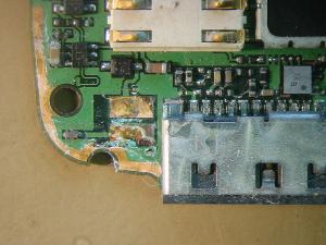

Badjoker Skrevet 1. februar 2010 Skrevet 1. februar 2010 (endret) Vet noen evt hvordan jeg kan få greie for det på et annet verksted el, for å få en objektiv vurdering? Ja, ladekontakten kan bli skadet av vann eller andre væskeskader. Finelektronikk er ikke spesielt glad i væsker. Det du kan be om er dokumentasjon på skaden. jeg legger ved et eksempel på en væskeskade. legg merke til de grønne/lysegrønne flekkene - dette er væskeskader. Altså irring. Hvis du får dokumentasjon, kan du sende bildet til meg i en PM så skal du få en objektiv vurdering av meg. (Jeg jobbet 3 år på mobilverksted og har sett det meste) Edit, trykkleif Endret 1. februar 2010 av Badjoker
