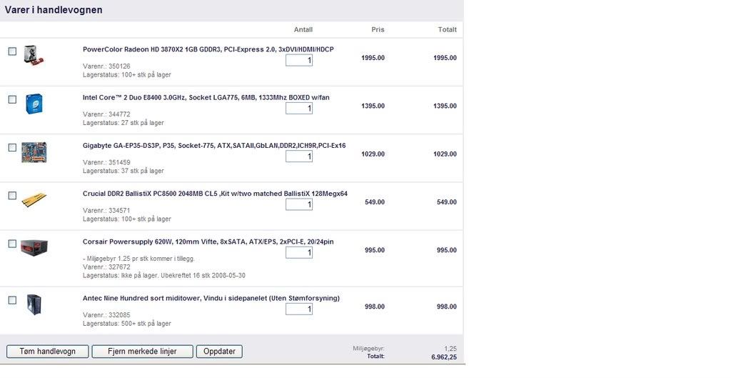

Greia er at jeg hadde samme problem med bluescreen på de forrige ram brikkene også. Så kan det være hovedkortet som er defekt? Gikk fra de ram brikkene du ser på bildet til komplett linken. Og det ser jo ikke ut som at det hjalp noe særlig.
SSTL (auto) på DDR2 minne satt av hovedkort/BIOS er 1.8Volt -alltid .
Om disse skal ha 2.1Volt må du sette det manuelt selv.
Akkurat det samme gjaldt for de Crucial BallistiX brikkene du brukte tidligere (krever 2.0Volt) .
Sett opp spenningen manuelt i cmos settings - og kjør ny runde med memtest .
