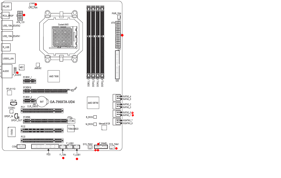

xXRealGamerXx Skrevet 30. januar 2010 Forfatter Skrevet 30. januar 2010 (endret) Skal hjelpe deg litt her. Her er manualen til hovudkortet, du fekk akkurat den samme med hovudkortet. På side 7 har du GA-790XTA-UD4 Motherboard Layout. Har du koblet til ledningen for ATX (Høgre siden av hovudkortet) og koblet til ledningen ATX_12V på venstre siden av hovudkortet. På side 27 i manualen F_PANEL (Front Panel Header) Har du koblet til ledningen sån som beskrevet? Veldig viktig med speakers siden den vill hjelpe oss med feil melding vist me får liv i hovudkortet Jeg har kobla til kabler. der hvor det er markert med rødt. Noe som mangler? Hovedkort.bmp Endret 30. januar 2010 av xXRealGamerXx
Puke Nukem Skrevet 30. januar 2010 Skrevet 30. januar 2010 Du har ikke gjort slik jeg gjorde? Jeg hadde bytta om på Reset-sw og power-sw
xXRealGamerXx Skrevet 30. januar 2010 Forfatter Skrevet 30. januar 2010 Du har ikke gjort slik jeg gjorde? Jeg hadde bytta om på Reset-sw og power-sw Hvorfor? Skal jeg også gjøre det?
Puke Nukem Skrevet 30. januar 2010 Skrevet 30. januar 2010 Jeg lurer på om det er det du har gjort, at det kanskje derfor det ikke er noe liv. Har du trykket på Resteknappen og sett om det blir noe liv da?
