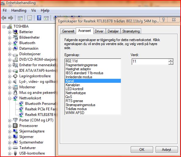

billywillie Skrevet 27. januar 2010 Forfatter Skrevet 27. januar 2010 (endret) Vel jeg skiftet som sagt kanal på nettverkskortet i enhetsbehandling. Legger ved et bilde. Og nå funker alt. Endret 27. januar 2010 av billywillie
Roholola Skrevet 27. januar 2010 Skrevet 27. januar 2010 (endret) Har jeg aldri sett før :S Ville heller trodd at den skulle stå på "Auto" eller noe lignende ? For som Stigma sier så er det jo ikke nettverkskortet som bestemmer hvilken kanal som routern skal bruke. Har du hatt problemer med å koble til noen andre trådlsøe nettverk ? Endret 27. januar 2010 av Roholola

leftbrain Skrevet 28. januar 2010 Skrevet 28. januar 2010 Vel det vil du få heretter hvis de ikke bruker kanal 11
Lars Dongeri Oppholdsnes Skrevet 28. januar 2010 Skrevet 28. januar 2010 Det valget der fungerer kun i AD-HOC (datamaskin til datamaskin). Kobler du deg til en router så styrer routeren kanalvalget.
billywillie Skrevet 28. januar 2010 Forfatter Skrevet 28. januar 2010 Det valget der fungerer kun i AD-HOC (datamaskin til datamaskin).Kobler du deg til en router så styrer routeren kanalvalget. Vel nå har ikke jeg noen AD-HOK tilbobling (tror jeg) Jeg kobler til trådløst til en ruter (telenor speedtouch780) som står i 2 etg. Jeg holder til i første etage. Det hadde heller ingen innvirkning på en annen maskin som jeg har i nettverk her i første(fortsatt trådløst). Men skal teste nå i helgen om jeg får problemer med å koble til andre nettverk nå.
leftbrain Skrevet 28. januar 2010 Skrevet 28. januar 2010 Står ruteren på kanal 11 vil det jo klart fungere. Ellers så fungerer det absolutt ikke.

leftbrain Skrevet 30. januar 2010 Skrevet 30. januar 2010 (endret) OK, men det viser jo heller at din _ikke_ er satt til PC kanal 11 fast, da du ellers ikke ville kunne snakke med et aksespunkt på kanal 6. Funksjonen på nettverkskortet ditt har da har ingen praktisk nytteverdi i dette tilfellet, og tipper den kun fungerer i Ad Hoc mode (mellom to PCer) som angitt av andre, og at dette bare ikke er angitt i grensesnittet. Sjekk dokumentasjonen. Bruker du Windows så kan du jo selv sjekke hvilken kanal du bruker ved følgende kommando fra kommandolinja: netsh wlan show interfaces Da ser du enkelt hvilken kanal du er tilknyttet til en hver tid. Endret 30. januar 2010 av leftbrain
