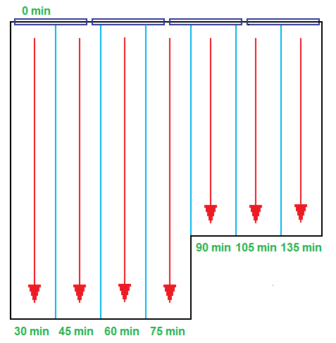

Uansett om eg tar heile taket i eitt vil jo malingen tørke før eg er kome over alt. Iallefall sidan kantene og hjørnene må tas med kost.
Er det mogeleg å ta første strøk først, halve om gangen og deretter ta andre strøk alt i eitt?

Om malingen tørker før du kommer over igjen blir det ikke blandet, men overmalt.

Om eg forstår riktig blir det ujevnt om du gjer følgande:
- Maler ein del ein dag og ein anna del neste dag, sånn at ein del er overmalbar når du maler neste del
- Maler med maling som tørker så fort at den blir overmalbar før du har tatt alt
Målet er altså å male heile taket før ein del er blitt overmalbar. Men det har vel kun betydning i overgangene? Om du har eit tak som er stort og den første delen er overmalbar før du er ferdig med taket betyr vel ikkje det noko? Ikkje at eg har så stort tak, men er greit å vite.
Eg er langt under dei 6 timane den er overmalbar, maks 30 minuttar frå ein del til den neste.
Det eneste som har noe å si er at forrige stripe ikke har begynt å tørke før du begynner på neste stripe.
