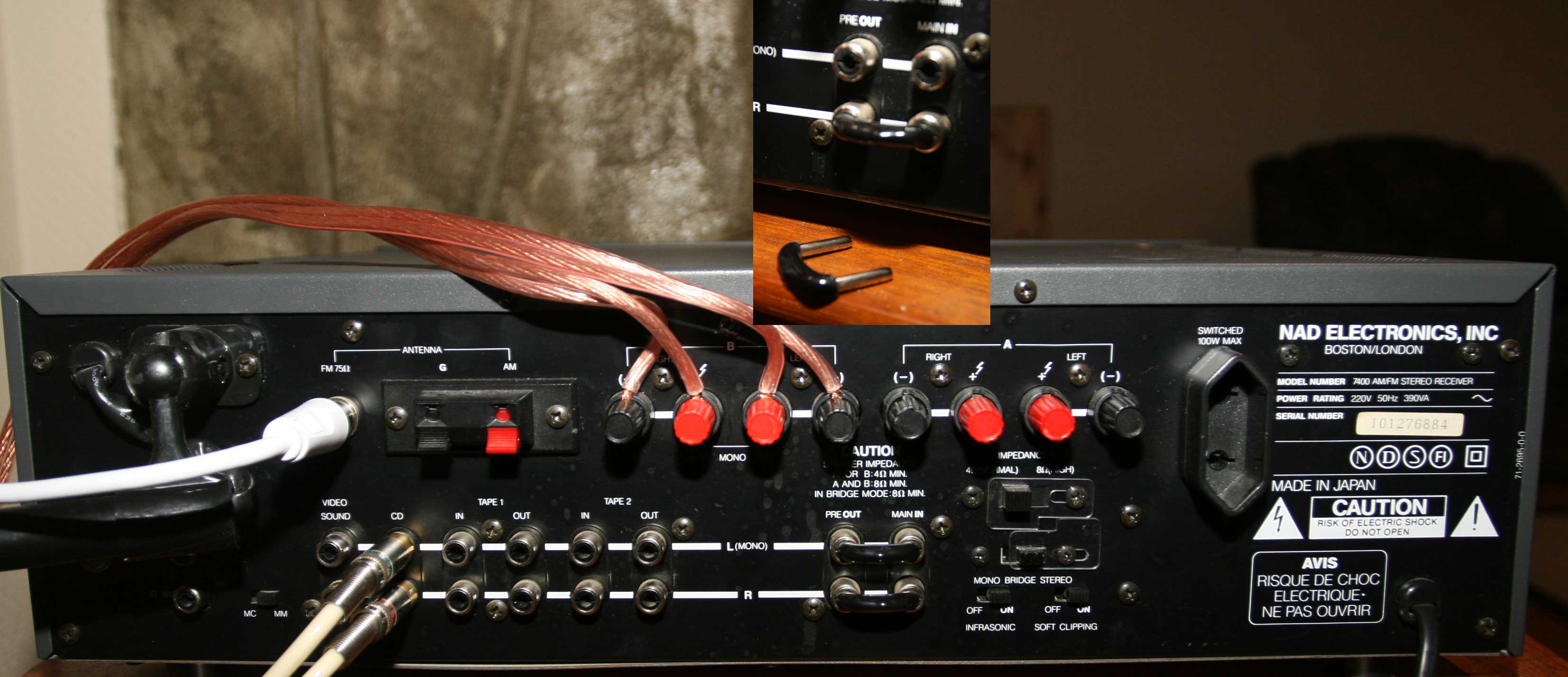

Har en gammel Nad 7400 og to mindre høytalere.
Mangler litt bass og lurer i den forbindelese om det går å koble til en sub på en fornuftig måte.
Subben har egen forsterker-RCA inngang, og ikke mulighet til å hente signal fra høytalerutgangene på forsterkeren.
Tar jeg signal fra "Tape out" utgangene har jeg vel konstant volum, noe som ikke er bra.
Det jeg spekulerer på om det lar seg gjøre å splitte signalet som kommer fra "pre out" ?
En liten ting til som forundrer meg er att "bøylen" som står mellom "pre out" og "main in" bare er pinnen i midten og ikke en komplett RCA sak. (håper noen skjønner hva jeg mener :blush: )
En sub med høynivåinngang skal ha inngang og utgang. Dvs du kobler en vanlig RCA kabel fra pre-out til sub'en, og en annen vanlig kabel tilbake til main-in.
Sub'en har innebygd delefilter og forsterker. Signalet som kommer tilbake til main-in mangler da de laveste tonene, f.eks under 80 Hz. Det gjør at Nad'en og høyttalerene dine slipper å jobbe med de lave tonene, og lyden kan bli vesentlig bedre. Det er jo den lave bassen som trekker mest effekt.
Den bøylen er alt som trengs, det er slik det vanligvis gjøres. Det er jo ikke nødvendig å koble signaljord, siden den uansett er koblet sammen internt i forsterkeren.
