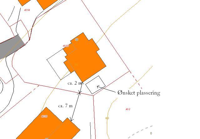

Skal søke om bygging av en bod/hagestue, håper derfor om noen kan hjelpe meg med hvordan det er enklest å få innvilget byggemelding. Boden/hagestuen skal etter planen være 20m2, men hvis det er mye enklere å få innvilget søknad med 15 m2 må jeg vurdere det...
Utfordringen min er boden(hagestuen skal så helt i nabogrensen. Dette medfører at jeg ikke opprettholder 4 meter grensen, men den totale avtanden mellom boden/hagestuen og nabohuset vil være mer en 8 meter. (se vedlagte tegninger) Spørsmålene mine:
1) Må jeg søke om dispensasjon hvis bygger skal stå helt på grensen, som beskrevet over.
2) Hva bør jeg kalle bygget. Det skal ikke brukes til overnatting etc.

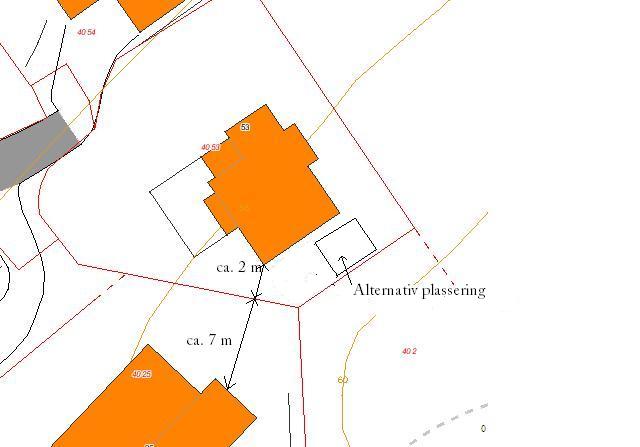

3) Må naboen samtykke for i det hele tatt satt opp bygget ved grensen. Alternativet er å bygge det på alternativ plassering (se vedlegg), men da kommmer bygget rett bak bolighuset mitt, dette er ikke særlig optimalt. Tviler på naboen samtykker :mad:
4) I mitt tilfelle, er det store fordeler med å bygge 15m2 vs 20m2
Håper noen der ute kan gi meg gode råd :thumbup:

Så du må i alle tilfeller søke om tillatelse da du er for nært nabogrensa til å bygge ute å søke.
Flott ;)
Det vil si at naboen slipper å samtykke hvis kommunen samtykker. Tror jeg kommer under "mindre tiltak"

Nja. Naboen kan jo påstå at bygningen strider mot naboloven, og da hjelper det lite om du har fått klarsignal fra kommunen.
Og naboloven sier bl.a.:
"§ 4. Ingen må byggja såleis at takdrop eller snøras fell ned på granneeigedom til skade eller ulempe for grannen.
Dør og likeins vindauga eller annan gjennomsynleg opning i vegg mot granne må ikkje vera nærare granneeigedomen enn 1,25 meter. Har veggopning som nemnt serleg heimel, må grannen ikkje byggja nærare opninga enn 1,25 meter. "
