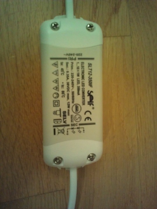

Moskus Skrevet 27. september 2012 Forfatter Skrevet 27. september 2012 Vi har fått oss nytt skap i stua. Til den fulgte det med LED-lys med en trafo. Er det noen som vet om denne trafoen er dimbar med en RLC-dimmer (som denne)?

ATWindsor Skrevet 27. september 2012 Skrevet 27. september 2012 LED-pærene i seg selv må kunne dimmes, men de lar seg ikke dimme av alle dimmere heller. Det vil avhenge av fabrikat og minimum effekt som dimmerens støtter. Så det er ikke noen triviell sak. Det er egentlig dustete å bruke en vanlig dimmer til slikt, men bransjen henger litt etter. Ellers har det akkurat kommet en ny standard som heter ledotron for signalbasert dimming av pærer. FOr armaturer så må man ha en egen strømforsyning som oftest (om det ikke er innebygd) (en sånn 700mA-sak), men endel av diss strømforskyningene lar seg igjen kontrollere av dimmere. Hele systemet bærer sterkt preg av at de skal få ting til å passe med eksisterende dimmere (som er for primitive i utgangspunktet, de burde kanskje vært pvm), og derfor er det mye rot. AtW
Moskus Skrevet 27. september 2012 Forfatter Skrevet 27. september 2012 Hele systemet bærer sterkt preg av at de skal få ting til å passe med eksisterende dimmere (som er for primitive i utgangspunktet, de burde kanskje vært pvm), og derfor er det mye rot. Klart, men man kan jo forstå det også. Det er vesentlig flere eksisterende boliger enn det bygges nye... Pengene er jo der forbrukerne er, og for ganske mange vil det være uaktuelt å bytte mange dimmere kun for å bytte lyskilde. Da er det nok bedre penger å tjene på å lage systemer som er bakoverkompatible... bare synd at det vi har sett til nå stort sett er "quick-and-dirty" løsninger. PWM kommer nok til å bli mer eller mindre standard etter hvert. Men ting tar tid.
