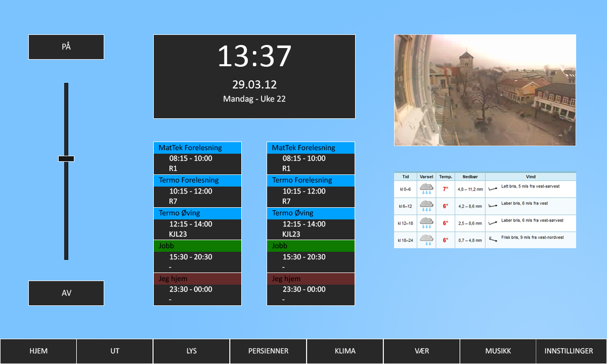

Mixy Skrevet 27. mars 2012 Skrevet 27. mars 2012 Syns det er voldsomt ettersom jeg også må ha design-utgaven og android plug-in. Prisen blir jo 450 dollar kun for software. (2600 NOK). Kan jo nesten se ut som om det lønner seg med HSPro til 600. For min lille 65kvm leilighet får jeg styrt det meste av lys, aircondition, takvifte og panelovn for 1000-1500,- Satt forøvrig å lekte meg med hvordan designet for en hjemmeskjerm kunne ses ut, og endte opp med vedlagt bilde. Tenkt at dette skal være på tablet i gangen så er greit med værvarsel, klokke og agenda. Utover det er det meste "skjult". Hvorvidt jeg klarer å få det til å se ut sånn er jo en annen sak Slideren og knappene på venstre siden blir taklysene.
Moskus Skrevet 28. mars 2012 Forfatter Skrevet 28. mars 2012 Syns det er voldsomt ettersom jeg også må ha design-utgaven og android plug-in. Prisen blir jo 450 dollar kun for software. (2600 NOK). Kan jo nesten se ut som om det lønner seg med HSPro til 600. For min lille 65kvm leilighet får jeg styrt det meste av lys, aircondition, takvifte og panelovn for 1000-1500,- Da er det jo bare å se om du finner noen billigere alternativer. Det er en liste på rfxcom.com over hvilke programmer som støtter utstyr fra dem. Grunnen til at jeg bruker HomeSeer var at jeg fikk anbefalt det fra smarthus.info da jeg kjøpte min "startpakke" med X10-utstyr for noen år siden nå. Siden jeg ikke hadde klart å finne noen andre programmer som kunne konkurrere med funksjonalitet bestemte jeg meg for å kjøpe det. Jeg syntes også det var en ganske stiv pris for mine to av/på-brytere og én dimmer... Men så har jeg bygget systemet stort ut siden den gang... Hvis det KAN automatiseres, så SKAL det automatiseres! Satt forøvrig å lekte meg med hvordan designet for en hjemmeskjerm kunne ses ut, og endte opp med vedlagt bilde. Tenkt at dette skal være på tablet i gangen så er greit med værvarsel, klokke og agenda. Utover det er det meste "skjult". Hvorvidt jeg klarer å få det til å se ut sånn er jo en annen sak Slideren og knappene på venstre siden blir taklysene. Det ser renere og penere ut enn vår hjemmeskjerm. Jeg startet med å kaste på funksjonalitet på hovedskjermen, og det har nå blitt så innarbeidet i den daglige rutinen at det kan ikke fjernes igjen. Kona liker å ha vær og vind synlig, samt hurtig tilgang til værmeldingen. Jeg her mest opptatt av ressursbruk på CPU og strøm, samt status på vinduer og dører (og temperaturer). I tillegg må jo de mest brukte rommene ha egen knapp, sammen med musikk-systemer rundt omkring. Da blir det fort litt rot. Jeg skal se om jeg kan få lagt ut et screenshot.
