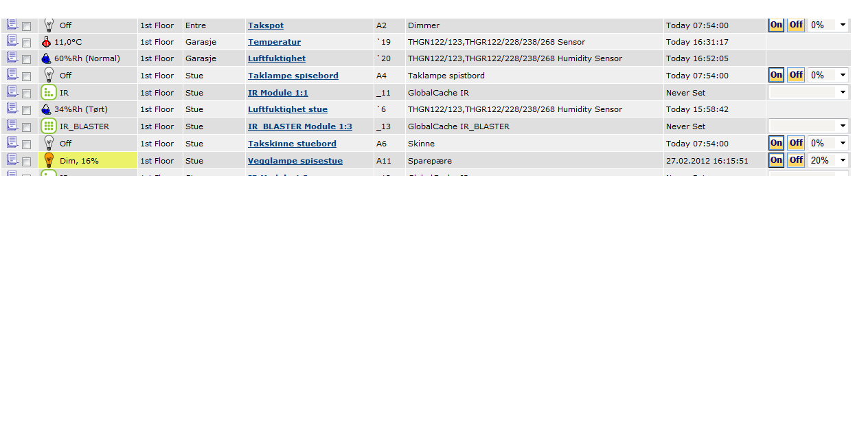

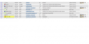

Dertiam Skrevet 1. mars 2012 Skrevet 1. mars 2012 (endret) Har fått en merkelig feil i homeseer nå. Flere av lampene jeg har viser ikke status lenger. de er på men viser ikke dette på status siden. Prosent dimming vises på statussiden men ikke at de er på. Gjelder både i homeseer og hs touch. Der de viser at de er av. Finner ikke noe om det på homeseer forumet heller. Spør her før jeg spør på forumet til homeseer.. Noen som har opplevd det samme? Endret 1. mars 2012 av Dertiam
Moskus Skrevet 1. mars 2012 Forfatter Skrevet 1. mars 2012 Jeg bruker wf2ir fra global cache og den er stabil og fin , men jeg klarer kun å styre min varmepumpe med ir blasteren som var med i pakken og ikke med de 3 vanlige ir senderene som også fulgte med . Programmet lagde også problemer for homeseer da housekoden det (ulovelig housecode iflg bert) brukte koblet ut deler av rfxcom programmet. De IR-senderne som ikke er blaster må ligge direkte på IR-mottakeren på enheten du prøver å styre. Har fått en merkelig feil i homeseer nå. Flere av lampene jeg har viser ikke status lenger. de er på men viser ikke dette på status siden. Prosent dimming vises på statussiden men ikke at de er på. Gjelder både i homeseer og hs touch. Der de viser at de er av. Finner ikke noe om det på homeseer forumet heller. Spør her før jeg spør på forumet til homeseer.. Noen som har opplevd det samme? Høres merkelig ut, jeg vet ikke om jeg forstår. Screenshot?
Dertiam Skrevet 1. mars 2012 Skrevet 1. mars 2012 Alle lampene er på . startet automatisk av Homeseer,men det ser ikke slik ut på programvinduet.
