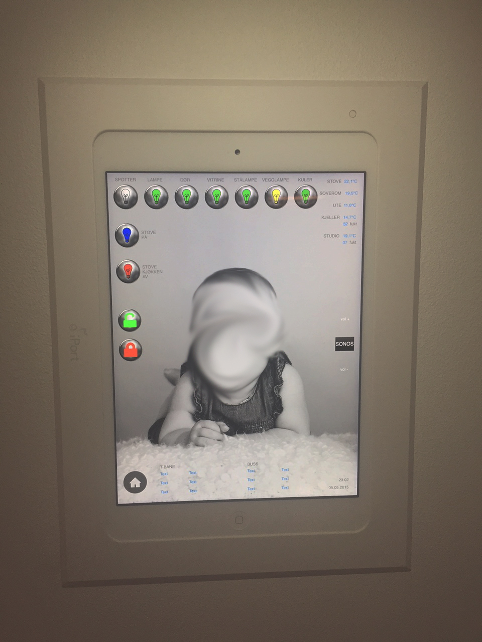

Lasarus Skrevet 5. mai 2015 Skrevet 5. mai 2015 (endret) Jeg for min del bruker bare toggle på ON/OFF devicer og bare slidere på alt som er dimmbart, men det er jo en smakssak. Ryddig og fint skjermoppsett du har då Her i huset kan pad`er gjerne inneholde nyttige, men "mindre viktige" funksjoner som slidere, men dei bør ikkje finnes på framsida (då det er "krav" til at den skal sjå ut som ei biletramme)... Difor oppstår behovet for av/på brytere som viser om eit lys er av, på eller dimmet. Her illustrert med foto av iPad`en i stova (foto er ikkje sladda i huset då ) Jeg snekret sammen et kjapt script: Public Sub Main(ByVal input As Object) '© Moskus 2015 Takk, takk igjen. Scriptet funker som berre det, enkelt å kjøre frå button i HSTouch. Forsker litt på muligheten til å kjøre eit Homeseer script i HSTouch og definere parameteret der, då kan jo samme skript nyttes for alle devicer. Endret 6. mai 2015 av Lasarus

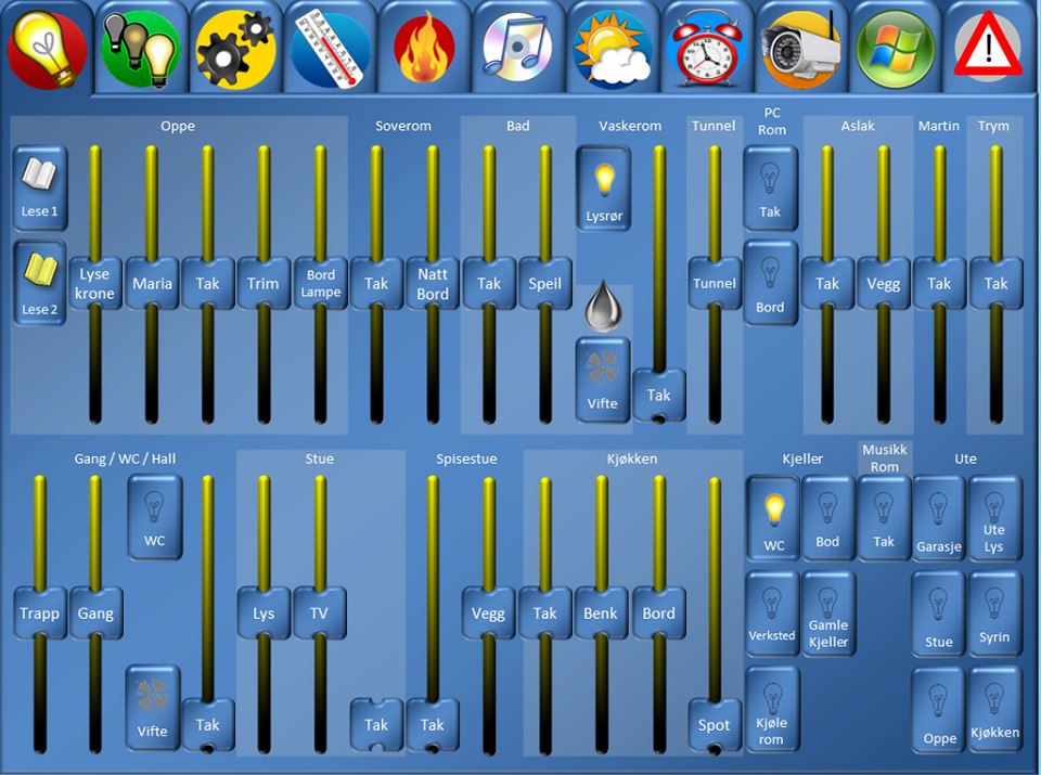

Moskus Skrevet 6. mai 2015 Forfatter Skrevet 6. mai 2015 Først til begge to: HStouch er som Photoshop. Kan man bruke det skikkelig, så kan man få til skikkelig fancy greier. Hvis ikke, så blir resultatet deretter. Men HStouch-lærekurven er ikke like bratt som Photoshop... Det jeg lurer på er hvor folk kjøper led striper? Trenger både hvite (natulig varmt og kraftig lys) og rgb/rgbw. Vanskelig å orientere seg i jungelen der ute, men regner med noen her inne har erfaringer på godt og vondt.. Tenker å bruke de med z-wave controller. Det er ingen ting som ser så "billig" ut som billig/dårlig led lys imho. Jeg handler hos eBay. Får det meste til en rimelig penge. Digresjon:Det jeg har sett av HSTouch minner meg veldig om windows mobile fra tidlig 2000-tall, på godt og vondt, det var vel også i den forbindelse jeg ble vant til å lese forumposter fra Moskus Hahaha! Jeg var innom Android etter Windows Mobile, men har gått tilbake til Windows Phone. Hei.Tenker å sette opp et lite hjemmesystem for automatisering, og kjøper alt nytt. Har litt tid til å leke, så jeg kjøper likegreit både RFXtrx433E og Telldus Tellstick Net som kontrollere.Og så kjøper jeg en god variasjon av Proove og Nexa switcher og sensorer for å teste litt, samt en RFXCom Electricity Power usage sensor, og en Global Cache Itach Wf2IR. Tenker å gjøre dette billigst mulig, så tenkte i utgangspunktet å kjøre en eller annen gratis server på lokal windows pc, eller en raspberry pi. Må kunne lage litt enkle skripts osv.Og så ser jeg nå at det er fortsatt Black Friday tilbud på Home Seer, og hvis det er det jeg uansett bør gå for så er det jo aktuelt å kjøpe lisensen mens tilbudet varer. Men det jeg ikke helt skjønner er hva er det jeg _egentlig_ må kjøpe for å få brukt Home Seer.Ser jo at det billigste er å kjøpe en RaspberryPI lisens, men er litt redd den da ikke støtter RFXtrx-en og andre nyttige plugins.Lurer også på om man må ha noe Home Seer _hardware_ for å kunne bruke softwaren, eller om det holder med en pc, og RFXtrx433E. I så fall vil det koste inkludert rabatt:HS3PRO Software - $300RFXCOM plugin - $40++Er litt usikker på om Pro versjonen er et must, men det virker som om en del av det man får med var ganske greit å ha.Som blir over 2500 kr som jeg synes er litt mye, da f.eks. Domotiz er gratis. Og ImperiHome med Domotiz ser jo bedre ut enn Hstouch, men er kanskje litt mer knotete å sette opp å skalere. Har elektro+programerings-bakgrunn, så vil sikkert koble på alt mulig på dette etterhvert.Som dere skjønner er jeg i startfasen, og litt forvirret og overveldet av alle mulighetene og valgene når jeg skal kjøpe inn dette. Så da håper jeg noen her kunne gi noe supporterende feedback På forhånd: Takk ! Som jeg pleier å si: Jeg bruker HomeSeer fordi det er så lett å skalere. Det støtter veldig mye, og det er enkelt å scripte til. Du kan nå bruke VB.net eller C# rett ut av esken. Ja, du finner gratis alternativer. Og er du usikker på hva du vil så kan du kjøpe hardware og prøve gratisalternativene først eller samtidig som du bruker trial for HomeSeer. Når du er "ferdig", så vil 2500 kr til programvare utgjøre en bitteliten del uansett. Men akkurat der og da virker det jo som mer... 1

Morgens Skrevet 8. mai 2015 Skrevet 8. mai 2015 Apple Watch: Har noen hørt om Homeseer app til denne iLeka? OK, ingen har hørt om Apple. Hva med andre utgaver? Ser for meg at GUIet endres etter hvilket rom man er i, men det blir nok litt for jugglete. Ser ikke for meg at de mekaniske sveitserne blir byttet ut. Jeg for min del bruker bare toggle på ON/OFF devicer og bare slidere på alt som er dimmbart, men det er jo en smakssak. Fermate, WOW igjen. Nå som vi har mulighet til det, vil du ta litt gjenbruk av de eldre postene dine ang. PPT + HSTouch osv.? Inspirasjon.
