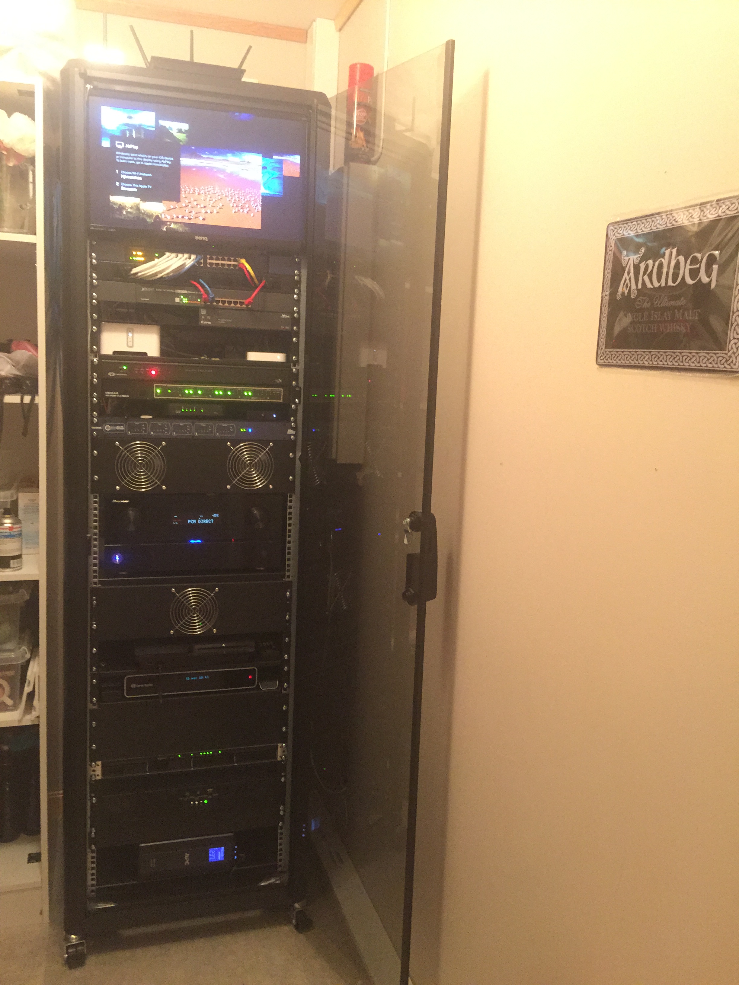

Lite Crestron her gitt...
Er forsåvidt Ikke ferdig da jeg konstant bygger ut systemet med nye soner og funksjoner, og oppussing fremdeles pågår no.
Her er hvert fall mitt oppsett til nå.

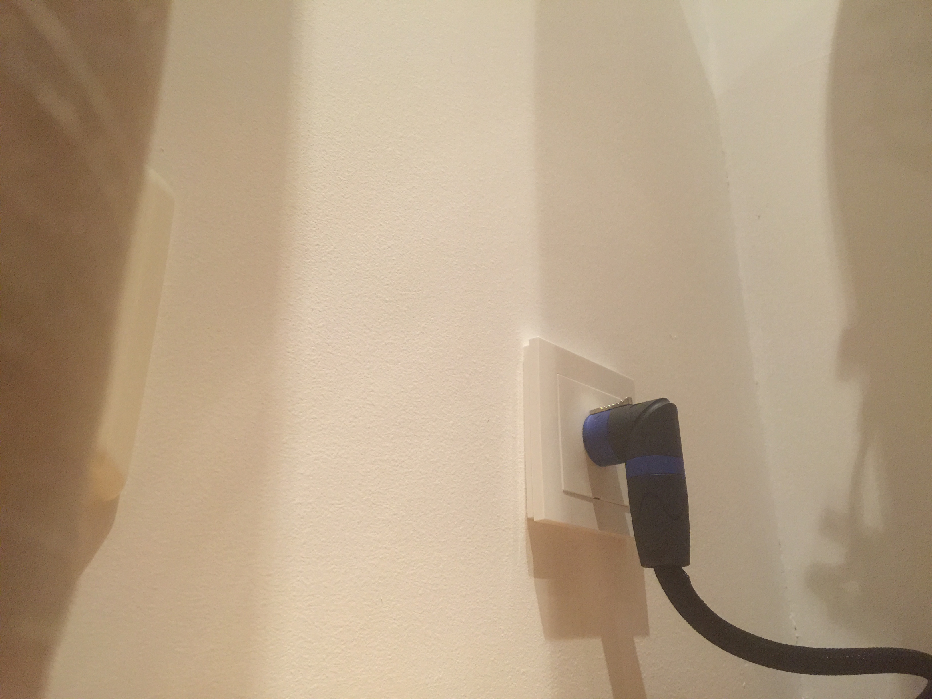

Eneste seriøse alternativet for høyttaler-kontakt som skal på vegg. Speak-On fra Neutrix

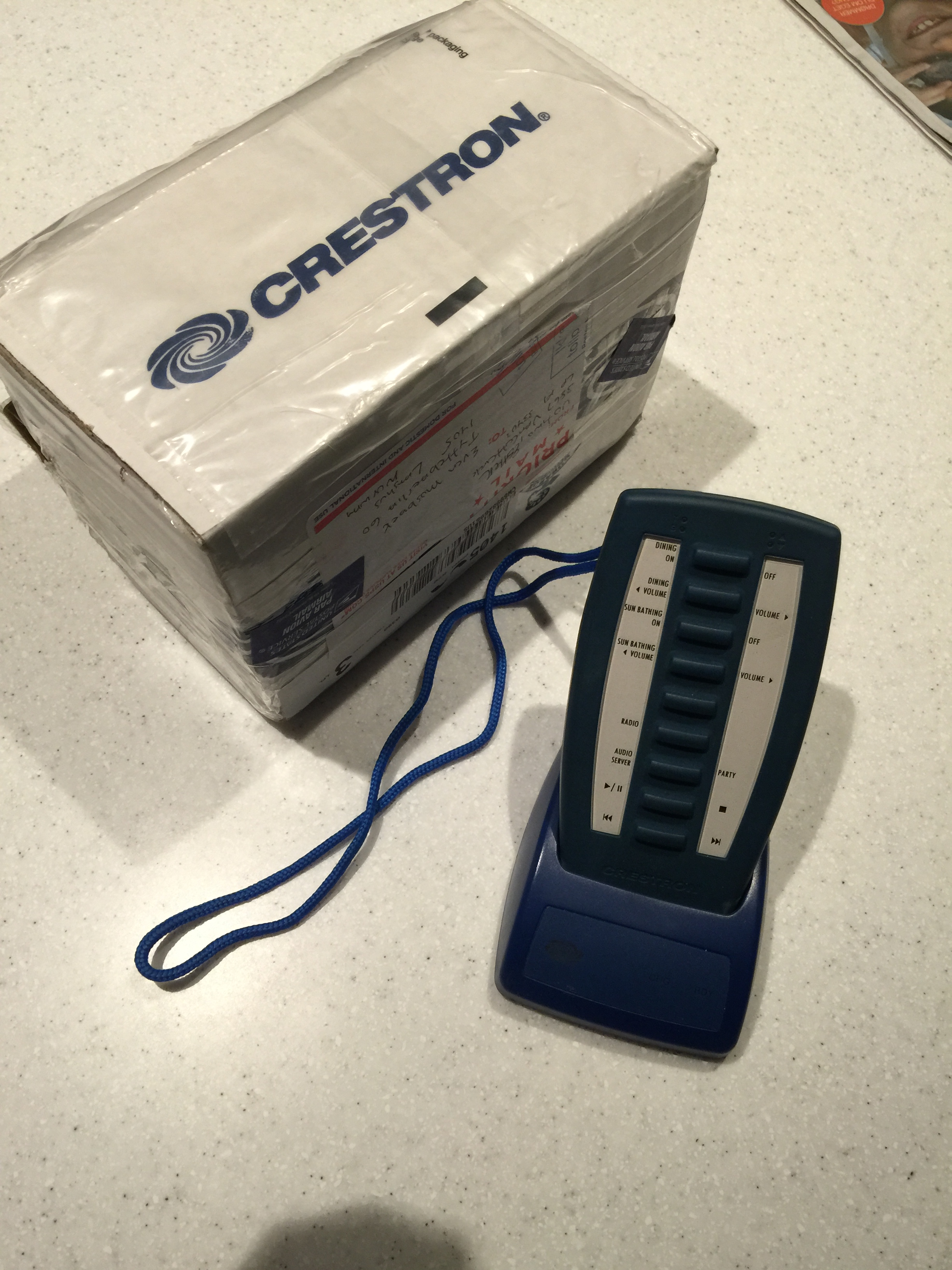

Denne rabagasten kom i posten i går. Vanntett kontroller som skal benyttes på badet/badekar og utendørs, og fremtidige jazzuzi :D
Stereobenk er byttet ut til fordel for AV rack med mye snaks.
