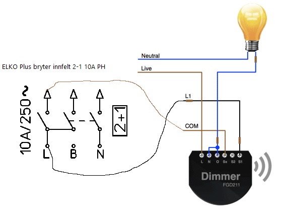

Thomas_CH Skrevet 22. februar 2015 Skrevet 22. februar 2015 Hei, jeg har begynt å installere min fibaro dimmer moduler bak ELKO doble brytere (med fjær - momentary bryteren).Via HS3 jeg kan styre alt som planlagt, men på bryteren har jeg problemer:- Trykke én gang: dimmer lysene til 100% i løpet av ca 2s.- Trykke igjen: dimmer lysene til ca 1% i løpet av ca 2s. det gjør aldri slå helt av!spørsmål:1. Hvilke innstillinger/parametere trenger jeg å slå på når jeg trykker og slår fullt av når jeg trykker på nytt?2. Hvilke innstillinger/parametere trenger jeg å ddimme lys gjennom å holde knappen (fungerer ikke så langt)?3. Hvor kan jeg se 'S2' og knytte S2 bryteren til handlinger? Tusen takk for hjelp!
Moskus Skrevet 23. februar 2015 Forfatter Skrevet 23. februar 2015 Hei, jeg har begynt å installere min fibaro dimmer moduler bak ELKO doble brytere (med fjær - momentary bryteren). Via HS3 jeg kan styre alt som planlagt, men på bryteren har jeg problemer: - Trykke én gang: dimmer lysene til 100% i løpet av ca 2s. - Trykke igjen: dimmer lysene til ca 1% i løpet av ca 2s. det gjør aldri slå helt av! spørsmål: 1. Hvilke innstillinger/parametere trenger jeg å slå på når jeg trykker og slår fullt av når jeg trykker på nytt? 2. Hvilke innstillinger/parametere trenger jeg å ddimme lys gjennom å holde knappen (fungerer ikke så langt)? 3. Hvor kan jeg se 'S2' og knytte S2 bryteren til handlinger? Tusen takk for hjelp! 1. Uhm... er det LED-pærer? Har du installert bypass'en? Er de koblet opp med 2-wire eller 3-wire konfigurasjon? 2. Husker ikke, default skal fungere 3. Du går inn på bryteren i HomeSeer, og trykker på Z-wave-tabben, se nedover for assosiasjon. Se forøvrig her: https://www.diskusjon.no/index.php?showtopic=1652322&p=22347848
Thomas_CH Skrevet 23. februar 2015 Skrevet 23. februar 2015 Hei, jeg har begynt å installere min fibaro dimmer moduler bak ELKO doble brytere (med fjær - momentary bryteren). Via HS3 jeg kan styre alt som planlagt, men på bryteren har jeg problemer: - Trykke én gang: dimmer lysene til 100% i løpet av ca 2s. - Trykke igjen: dimmer lysene til ca 1% i løpet av ca 2s. det gjør aldri slå helt av! spørsmål: 1. Hvilke innstillinger/parametere trenger jeg å slå på når jeg trykker og slår fullt av når jeg trykker på nytt? 2. Hvilke innstillinger/parametere trenger jeg å ddimme lys gjennom å holde knappen (fungerer ikke så langt)? 3. Hvor kan jeg se 'S2' og knytte S2 bryteren til handlinger? Tusen takk for hjelp! 1. Uhm... er det LED-pærer? Har du installert bypass'en? Er de koblet opp med 2-wire eller 3-wire konfigurasjon? 2. Husker ikke, default skal fungere 3. Du går inn på bryteren i HomeSeer, og trykker på Z-wave-tabben, se nedover for assosiasjon. Se forøvrig her: https://www.diskusjon.no/index.php?showtopic=1652322&p=22347848 1. nei det er ikke LED. Det er vanlige halogenlamper. En bryter styrer seks av dem: http://www.lysman.no/no/halostarstift-12v-halogen-OSRAM/osram-halostar-standard-g4.-12v-lagvoltshalogen-osram-halostar-st-10-w-12-v-g4.php en annen bryter styrer fire av dem: http://www.lysman.no/no/par16-gu10-halogenpaere-Airam/airam-halogenlampa-es-halosaver-par16-36-gu10-airam-halogen-es-halosaver-par16-36-gu10-35w.php Både dimme på/av når jeg trykker bryteren raskt og begge slå ikke helt av. Det forblir på 1%. 2. Hva er default parameters for Fibaro dimmers? så jeg kan tilbakestille dem til default. 3. takk vil prøve det.

Fermate Skrevet 23. februar 2015 Skrevet 23. februar 2015 - Trykke igjen: dimmer lysene til ca 1% i løpet av ca 2s. det gjør aldri slå helt av! Har du montert en "bypass" eller tilsvarende? Om den er montert feil (satt over modulen i stedet for over pærene) vil det kunne oppføre seg slik.
Thomas_CH Skrevet 23. februar 2015 Skrevet 23. februar 2015 (endret) - Trykke igjen: dimmer lysene til ca 1% i løpet av ca 2s. det gjør aldri slå helt av! Har du montert en "bypass" eller tilsvarende? Om den er montert feil (satt over modulen i stedet for over pærene) vil det kunne oppføre seg slik. Nei ingen bypass. De første lamper har en 12v transformator, de andre lamper er direkte koblet til fibaro dimmer. Endret 23. februar 2015 av Thomas_CH
Thomas_CH Skrevet 23. februar 2015 Skrevet 23. februar 2015 Kan du vise en skisse av koblingene dine? here we go:
Fermate Skrevet 23. februar 2015 Skrevet 23. februar 2015 Hm Ser jo OK ut det. Jeg ville ha tatt Fibaroen ut av veggen og koblet den opp på en enslig gløde-pære og testet den helt separat. Du kan også lese i dokumentasjonen om parametere som styrer hvor langt ned og opp den skal dimme og SJEKKE hva disse er satt til gjennom HS.
