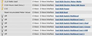

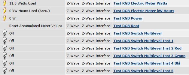

Fermate Skrevet 26. mai 2014 Skrevet 26. mai 2014 Jeg kjører den som 3 (RGB) separate dim kanaler på en LED stripe. OBS: Det finnes 5 Separate "dim" kanaler. En for hver av outputene og en for FELLES. Den siste dimmer/brighter alle samtidig. Se vedlegg: (Jeg husker ikke om det er nr 1 eller 5 som er felles eller hvit)
DJ-Fetz Skrevet 26. mai 2014 Skrevet 26. mai 2014 Jeg kjører den som 3 (RGB) separate dim kanaler på en LED stripe. OBS: Det finnes 5 Separate "dim" kanaler. En for hver av outputene og en for FELLES. Den siste dimmer/brighter alle samtidig. Se vedlegg: (Jeg husker ikke om det er nr 1 eller 5 som er felles eller hvit) Den er sånn på min å men jeg kan sette multilevel inst 2,3,4,5 på on uten at noe skjer den ender status til 100% men ingen spenning på utgangene. Før multilevel eller multilevel inst 1 blir satt til on å da endrer alle kanalene seg som du sa. SÅ eneste løsningen er å direkte sette dim status på den kanalen jeg vil bruke til under 100% å det er litt tungvint synes jeg power toggle virker ikke da. Å er avhenge av events.Så er mer gunstig å endre den fra rgbw modus til in/out modus. det er jo veldig enkelt å endre i hc2 i manualen. burde ikke være så mye vanskligere i homeseer.

DJ-Fetz Skrevet 27. mai 2014 Skrevet 27. mai 2014 (endret) Det ble litt mye dette her så jeg er ikke sikker på at jeg forstod alt, men jeg hang meg (igjen) opp i dette: .. men ingen spenning på utgangene...... Det kommer altså ikke spenning UT av kontrolleren på disse 4 utgangene. jepp er ingen spenning ut av kontrolleren på de fire kanalene før jeg Før multilevel eller multilevel inst 1 blir satt til on. eller jeg setter direkte dim status. så on knappen virker ikke på disse fire kanalene. så er det noe memory greier på multilevel og multilevel inst 1 sånn at den husker hvilken nr hver kanal hadde i dim.(siste brukte farge med rgb) men det i hs2. det fungerer som det skal i hs3 så virker on knappene på de 4 utgangene. så for begynne å gå helt over til hs3 snart. Men fikk svar fra fibaro at det var riktig at parameter 14 skulle endres til DEC 39321 for å endre den fra rgbw til in\out modus. Så er vel en feil i hs et sted her.Men den fungerer greit som rgb modul. Men litt kjedelig at det ikke fungerer å endre på i homeseer hadde vært kjet å hatt 2 ch utganger til led lys og 1 inngang til temp Endret 27. mai 2014 av DJ-Fetz
