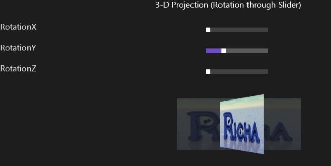

Morgens Skrevet 26. november 2013 Del Skrevet 26. november 2013 HSTouch - "egne" slidere? Jeg liker GUI på Windows 8 bra, vil kopiere designet og legge det i HSTouch. Noen som har sett slike slidere for Homeseer? Gjenbruk... Lenke til kommentar https://www.diskusjon.no/topic/1191806-hjemmeautomasjon-hva-er-det-og-hvorfor-skulle-jeg-bry-meg-automasjonskaf%C3%A9en/page/207/#findComment-21180780
Moskus Skrevet 27. november 2013 Forfatter Del Skrevet 27. november 2013 Har ikke sett nøyaktig slike slidere, men det er visstnok ikke særlig vanskelig å lage sine egne. Lenke til kommentar https://www.diskusjon.no/topic/1191806-hjemmeautomasjon-hva-er-det-og-hvorfor-skulle-jeg-bry-meg-automasjonskaf%C3%A9en/page/207/#findComment-21181379
Fermate Skrevet 27. november 2013 Del Skrevet 27. november 2013 Jeg har kikket ganske nøye på slidere i HSTouch Designer for HS2 (Finnes det noen egen for HS3 ?) og de består kun av to statiske grafiske elementer: Background og Button. Begge kan gis med Alpha kanal (Gjennomsiktighet fra feks. PNG filer) Button beveger seg og background står stille. Jeg tror derfor at det kan bli vanskelig å få til den søylen som "vokser".. Jeg har en video her: http://board.homeseer.com/showthread.php?t=158518 som beskriver slider produksjon Lenke til kommentar https://www.diskusjon.no/topic/1191806-hjemmeautomasjon-hva-er-det-og-hvorfor-skulle-jeg-bry-meg-automasjonskaf%C3%A9en/page/207/#findComment-21181534

Moskus Skrevet 27. november 2013 Forfatter Del Skrevet 27. november 2013 Jeg tror derfor at det kan bli vanskelig å få til den søylen som "vokser".. Pr. nå er ikke den mulig, så vidt jeg vet. (Og det er ingen egen designer for HS3). Lenke til kommentar https://www.diskusjon.no/topic/1191806-hjemmeautomasjon-hva-er-det-og-hvorfor-skulle-jeg-bry-meg-automasjonskaf%C3%A9en/page/207/#findComment-21181563
