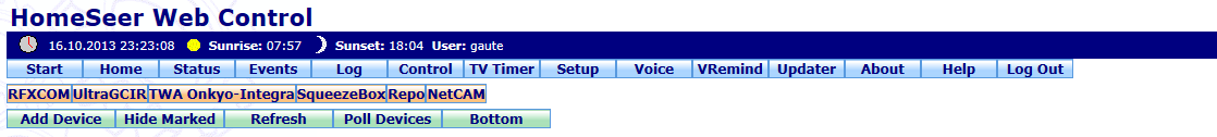

Moskus Skrevet 16. oktober 2013 Forfatter Del Skrevet 16. oktober 2013 Regner med at du mener denne: hspi_RFXCOM.ini? Ja, stemmer det. Det er ikke bare-bare å finne frem i den, men det er ikke umulig heller. Lenke til kommentar https://www.diskusjon.no/topic/1191806-hjemmeautomasjon-hva-er-det-og-hvorfor-skulle-jeg-bry-meg-automasjonskaf%C3%A9en/page/194/#findComment-21031313

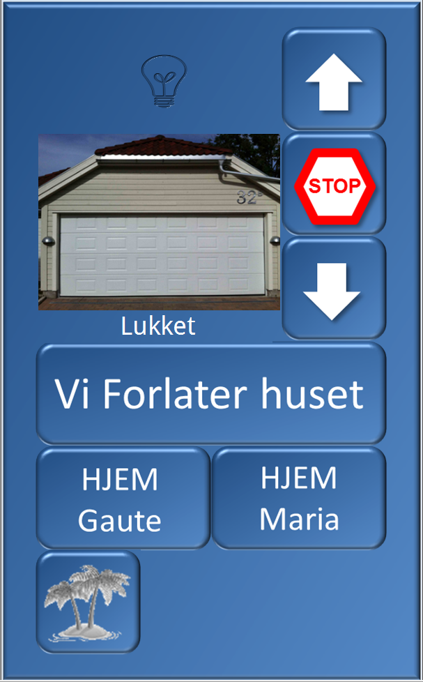

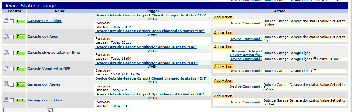

Fermate Skrevet 17. oktober 2013 Del Skrevet 17. oktober 2013 (endret) Her er ett lite morsomt tips fra meg: Noen av dere husker kanskje at jeg monterte microswitcher på garasjeporten oppe og nede og koblet dem på en Nexa Sender. Disse heter "Outside/Garage/Carport Open" og "Outside/Garage/Carport Closed" I tillegg har jeg en Virtuell Device som heter "Outside/Garage/Garasje dor status" med verdi/text par: 1/Åpen 2/Lukkes 3/Åpnes 4/Åpen Under ser dere Eventene som setter denne. Så tok jeg bilder av garasjedøra med mobilen (ja stativ hadde vært bedre) i åpen, lukket og halvåpen tilstand og la som "Status Images" i HSTouch på den Virtuelle Devicen. På Adroid Pad'en ved siden av døra ser jeg nå grafisk om døra er på tur opp eller ned eller er åpen/lukket. (Se bilde) De andre knappene kan dere sikkert gjette funksjonen til Endret 17. oktober 2013 av Fermate 2 Lenke til kommentar https://www.diskusjon.no/topic/1191806-hjemmeautomasjon-hva-er-det-og-hvorfor-skulle-jeg-bry-meg-automasjonskaf%C3%A9en/page/194/#findComment-21037281

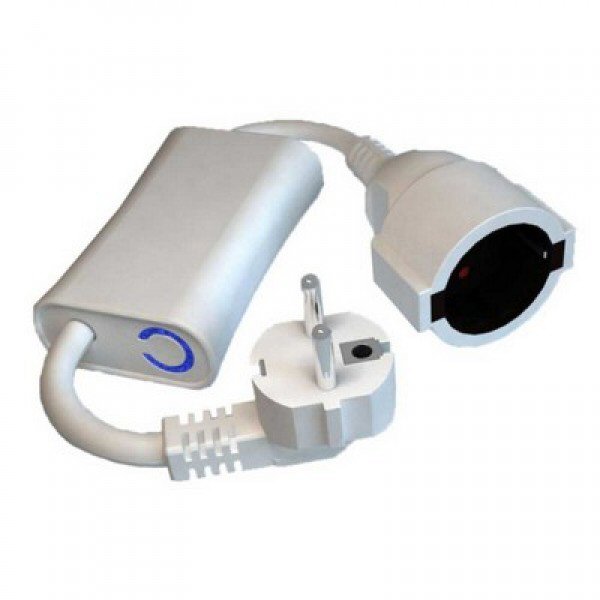

DJ-Fetz Skrevet 18. oktober 2013 Del Skrevet 18. oktober 2013 (endret) noen som vet åssen dennne FIBARO Wall Plug with Power Metering FGWPF-101 fungerer med homeseer? er litt usikker på åssen den kommer opp i homeseer som bare pliginn modul eller om det går ann å få informasjon for stømforbuk . http://www.smarthus.info/product_info.php?products_id=3016 Endret 18. oktober 2013 av DJ-Fetz Lenke til kommentar https://www.diskusjon.no/topic/1191806-hjemmeautomasjon-hva-er-det-og-hvorfor-skulle-jeg-bry-meg-automasjonskaf%C3%A9en/page/194/#findComment-21039172
