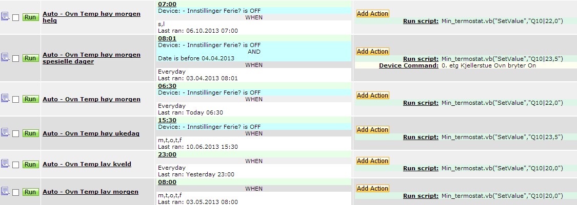

Fermate Skrevet 7. oktober 2013 Skrevet 7. oktober 2013 (endret) ... med "Min_termostat.vb" har du muligheter som dette: Ble veldig inspirert av Termostat skriptet ditt og har bygget på mitt eget i mesteparten av ledig tid i helga. (Er veldig uvant å programmere i notepad og debugge med hs.writelog men det er litt nostalgisk også ) Prøver å lage noe generellt som både kan brukes til Aircondition (som skal ha IR og ikke vanlige ON/OFF kommandoer) og med masse dill-dall som natt og dag senking og ferie senking Tok også tipset fra deg tidligere om å la skriptet generere devicene. Så nå genererer "Ny_Termostat|]17" 14 devicer og 6-7 Actions Egentlig ser jeg at jeg helst ville ha laget en plugin for dette men det får bli litt senere. Tar gjerne feedback på koden når den blir presentabel... Endret 7. oktober 2013 av Fermate
Moskus Skrevet 7. oktober 2013 Forfatter Skrevet 7. oktober 2013 Ble veldig inspirert av Termostat skriptet ditt og har bygget på mitt eget i mesteparten av ledig tid i helga. (Er veldig uvant å programmere i notepad og debugge med hs.writelog men det er litt nostalgisk også ) Prøver å lage noe generellt som både kan brukes til Aircondition (som skal ha IR og ikke vanlige ON/OFF kommandoer) og med masse dill-dall som natt og dag senking og ferie senking Tok også tipset fra deg tidligere om å la skriptet generere devicene. Så nå genererer "Ny_Termostat|]17" 14 devicer og 6-7 Actions Egentlig ser jeg at jeg helst ville ha laget en plugin for dette men det får bli litt senere. Tar gjerne feedback på koden når den blir presentabel... Jeg kikker gjerne på det! Men 14 devicer? Høres veldig "overkill" ut. Kikk heller litt på devicevalues (tenk på det som en Enum). Man behøver absolutt ikke kun bruke Notepad, selv om du gjerne kan gjøre det. Jeg anbefaler å bruke tenScripting i Visual Studio (Express eller 2010/2012). Det kobler seg opp mot HS så man kan debugge før man lagrer scriptet i \Script-folderen, og man får IntelliSense.

Fermate Skrevet 7. oktober 2013 Skrevet 7. oktober 2013 (endret) Man behøver absolutt ikke kun bruke Notepad, selv om du gjerne kan gjøre det. Jeg anbefaler å bruke tenScripting i Visual Studio (Express eller 2010/2012). Det kobler seg opp mot HS så man kan debugge før man lagrer scriptet i \Script-folderen, og man får IntelliSense. Oh takk og lov! Herlig. Dette er AKKURAT det jeg ønsket meg. :) Jeg kjører Visual Studio 2008 på jobb. Er det bedre med 2010/2012? Men 14 devicer? Høres veldig "overkill" ut. Kikk heller litt på devicevalues (tenk på det som en Enum). Joda jeg kjenner den Devicevalues. Har eksprimentert med å bruke den på selve temp settingen også. Fordelen er at en får veldig enkel og fin "bla liste" i HSTouch. Ja klart det er Overkill Droppet foresten "WorkDay senking", det er ingen grunn til å senke temparaturen på dagtid når det er varmere ute. Men det blir en del devicer for å holde på alt vet du: Main Control (On/OFF/AUTO) Max Temp (med + - knapper fra ditt script) Min Temp (Fordi Aircontition ikke kan ha samme 0,5 grader hysterese som El-ovnene) Natt Senking (On/Off) Natt Senking (Ant grader, og + - knapper) Natt Kl Start (+ - 1 Time og 10 Min knapper) Natt Kl Slutt (+ - 1 Time og 10 Min knapper) Ferie senking (On/Off) Ferie Senking Ant grader Ferie dato Slutt (Med + 1 Dag og + 1 uke knapper) Kunne kanskje slått Main Control og Ferie On/Off sammen.. Jeg har prøvd meg på en litt motsatt filosofi i denne versjonen: Jeg bruker selve Homeseer så mye som mulig med Events, men skaper alt sammen fra kode med en eneste makro "Ny_termostat" Pollingen av termostatene skjer med en "Check_all_termostats" Event som kjører hvert 10 min. Slå av og på varmen skjer med Eventer der en kan legge inn hva en vil (som IR) Eventer som sørger for å kjøre "Check_all_termostats" hver gang Control eller temp knapper brukes osv Alt jeg sitter igjen med i skript er selve "Check en termostat" fordi den er full av tester. På en måte er det litt fint at alt blir så synlig, på en annen måte synes jeg at Web interfacet i Homeseer er rotete og uoversiktlig og at kode er raskere å lese... Endret 7. oktober 2013 av Fermate
Moskus Skrevet 8. oktober 2013 Forfatter Skrevet 8. oktober 2013 Oh takk og lov! Herlig. Dette er AKKURAT det jeg ønsket meg. :) Jeg kjører Visual Studio 2008 på jobb. Er det bedre med 2010/2012? Tja... 2010/2012 er bedre enn 2008 mener nå jeg, og for HS3 vil du måtte bruke 2012 (fordi det er .NET 4). Ja klart det er Overkill Droppet foresten "WorkDay senking", det er ingen grunn til å senke temparaturen på dagtid når det er varmere ute. Men det blir en del devicer for å holde på alt vet du: Main Control (On/OFF/AUTO) Max Temp (med + - knapper fra ditt script) Min Temp (Fordi Aircontition ikke kan ha samme 0,5 grader hysterese som El-ovnene) Natt Senking (On/Off) Natt Senking (Ant grader, og + - knapper) Natt Kl Start (+ - 1 Time og 10 Min knapper) Natt Kl Slutt (+ - 1 Time og 10 Min knapper) Ferie senking (On/Off) Ferie Senking Ant grader Ferie dato Slutt (Med + 1 Dag og + 1 uke knapper) Kunne kanskje slått Main Control og Ferie On/Off sammen.. Jeg har prøvd meg på en litt motsatt filosofi i denne versjonen: Jeg bruker selve Homeseer så mye som mulig med Events, men skaper alt sammen fra kode med en eneste makro "Ny_termostat" Pollingen av termostatene skjer med en "Check_all_termostats" Event som kjører hvert 10 min. Slå av og på varmen skjer med Eventer der en kan legge inn hva en vil (som IR) Eventer som sørger for å kjøre "Check_all_termostats" hver gang Control eller temp knapper brukes osv Alt jeg sitter igjen med i skript er selve "Check en termostat" fordi den er full av tester. På en måte er det litt fint at alt blir så synlig, på en annen måte synes jeg at Web interfacet i Homeseer er rotete og uoversiktlig og at kode er raskere å lese... Ganske ambisiøst! Jeg tror at med såpass mye arbeid ville jeg prøvd å implementere APIene for HVAC (se dokumentasjon). Men det er ikke sikkert det lar seg gjøre fra scripts, og da hadde jeg heller begynt på HS3-plugins nå. Ang. trigging er det jo kun valg av filosofi, Det er greit med konfigureringsmuligheter direkte fra HStouch, men min erfaring er at f.eks. tidspunkt og temperatur for nattsenking ikke er noe man har behov for å justere så ofte. Og da må jeg likevel lage egne eventer for det. Her er mine eventer for temperatur. Det kan være forskjell på ukedager og helger, og "spesielle dager" som høytidsdager (romjul, påske, etc). Jeg kan renskrive scriptet mitt for varmepumpe, og dele det med meg. Det er litt smartere, og tar bl.a. høyde for om temperaturen er på vei opp eller ned.
