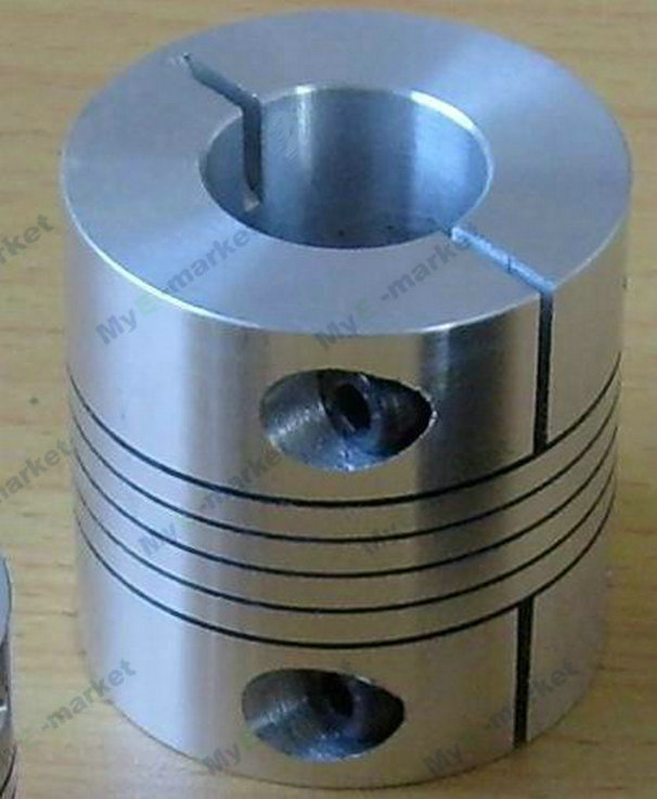

$T2eC16F,!)!E9s2f!GpkBR)QfgDqqw~~60_3.JP
http://www.ebay.com/itm/BR-4mm-x-8mm-New-CNC-Flexible-Coupling-Shaft-Coupler-Encode-Connector-OD20-L25-/121138190395?pt=LH_DefaultDomain_0&hash=item1c3466183b
Det finnes forresten en haug av disse på ebay med forskjellige størrelser i hver ende. Men da gitt at de står etter hverandre og 1:1 utveksling.
Endret av rgwells
Avstanden aksling til aksling varierer avhengig om motoren er festet på høyre eller venstre side.
Gi meg max og min. Jeg tenker fremdeles på fleksibel reimdrift ("Gummistrikk")
Wow, de der så skikkelig bra ut. Men akslingene kan ikke stå rett mot hverandre (butt i butt). Om du ser på fotoet så er den svarte sylinderen bak der, motoren (Rollertrol).

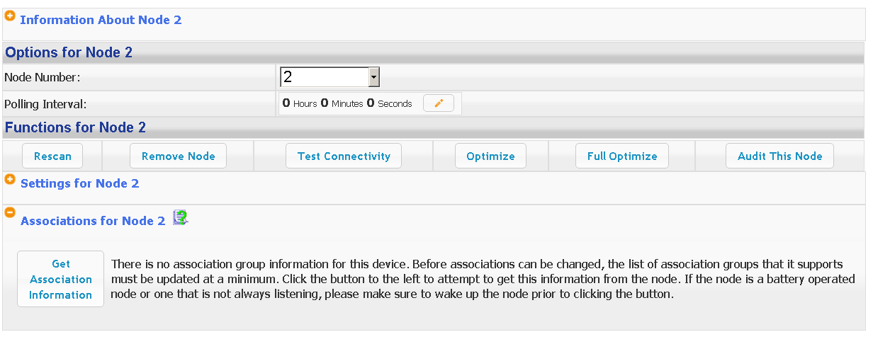

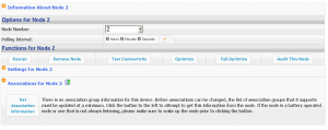

så den for hs2, men lurte på om det er anderledes i hs3. jeg får nemlig ikke utført det. se bilde:
trykket selvfølgelig på knappen til venstre som den sier, men gjorde inge nendring
har prøvd, hjalp desverre ikke
Remove & Add, da?
Høres ut som en bug. Det SKAL være 3 grupper, og du får ikke rapportert status skikkelig uten å assosiere gruppe 3 med HomeSeer.
