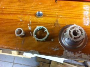

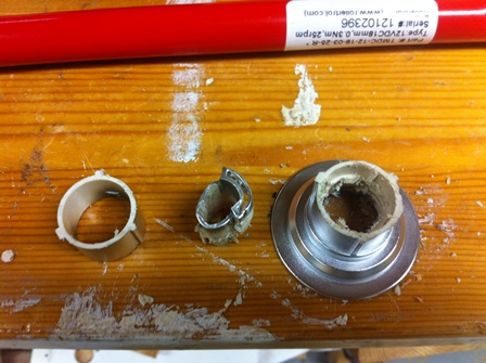

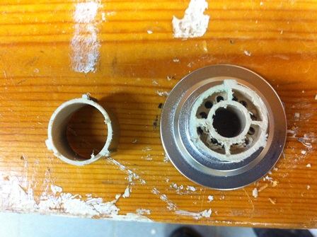

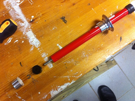

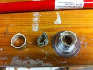

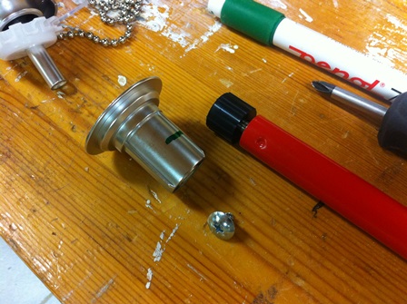

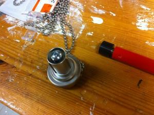

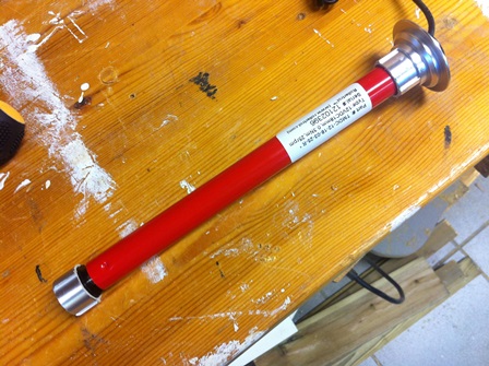

Fermate Skrevet 4. september 2013 Skrevet 4. september 2013 Jeg lovet å legge inn noen bilder av Rollertrol tilpassningen av IKEA ENJE og her er den. 1-3 Skru av endestykket og kapp det like langt som den svarte roterende enden av Rollertrolen. 4-5 Bor små hull i den gjenstående og hugg ut innmaten med ett smalt hoggjern eller ett bøyd tre-skjærer jern (skjulp) 6 Puss den innvendig til den passer på glideringen til Rollertrolen uten å klemme den for hardt. (Ta av den roterende for å tre den på) 7 Tre den lille enden på den roterende og ferdig!

Mr_Tiger Skrevet 5. september 2013 Skrevet 5. september 2013 (endret) Vet ikke helt om jeg forstod hvordan motor og aksel til lamellene var feste sammen, men Hvis motorakselen skal tres over den akselen som stikker ut på bildet, hadde jeg vel satt inn en settskrue. Hvis ikke det er mulig å komme til med det, ville jeg ha frest et spor i akslingen og satt en kile der. Må også lage et kilespor på akslingen til motor. Hvis akslene ligger mot hverandre kan du jo bare lage et rør med 0,1mm klaring, som du kan tre over akslene og feste de med settskrue. Eller om du dreier en overgang mellom motor og akse. Endret 5. september 2013 av cmf_Tiger
Fermate Skrevet 5. september 2013 Skrevet 5. september 2013 (endret) Men det mangler et mellom bånd av noe slag mellom motoren og akslingen. Jeg har prøvd noen runder med tape, og det holder en god stund, men det blir slark i systemet etter noen runder. Prøvde også med noen O-ringer, men de var for glatte. Tips mottas med takk! Hvor mange runder skal "vinkel akslingen" gå rundt totalt sett? (For å vri lamellene helt fra ene siden til den andre) Jeg tror utfordringen din kommer fordi du girer feil vei fra stort hjul på Rollertrolen til lite hjul på akslingen. Hva med å ta av gummi hjulet på Rollertrolen og flytte det til akslingen og prøve O-ring igjen? Eller bytte en eller begge med noe som kan "gni seg inntilhverandre" men gå fra lite til stort. Lego? Tekno? Endret 5. september 2013 av Fermate

Moskus Skrevet 6. september 2013 Forfatter Skrevet 6. september 2013 Hvor mange runder skal "vinkel akslingen" gå rundt totalt sett? (For å vri lamellene helt fra ene siden til den andre) Jeg tror utfordringen din kommer fordi du girer feil vei fra stort hjul på Rollertrolen til lite hjul på akslingen. Hva med å ta av gummi hjulet på Rollertrolen og flytte det til akslingen og prøve O-ring igjen? Eller bytte en eller begge med noe som kan "gni seg inntilhverandre" men gå fra lite til stort. Lego? Tekno? Har lurt på å finne et Lego-hjul og feste på lamell-akslingen, slik at giret blir "riktig". Det vil også gi bedre presisjon. Akslingen skal faktisk ganske mange ganger rundt, men motoren går faktisk også forholdsvis fort. Noe som kan gni inntil har jeg tenkt på, tannhjul også, men det er enkelt når man kan bestemme akselavstanden, noe som her er gitt. Dessuten blir den anderledes for lameller som er festet "motsatt vei" (dvs. uttrekk på høyre side, ikke venstre som her).
Fermate Skrevet 6. september 2013 Skrevet 6. september 2013 Jeg tror trenger noe á la en viftereim (bare i mindre skala )... Ja (gummi) "reim" er nok det enkleste. Forslag: Kjøp en bensinslange og tre over Rollertrol akslingen. Gjør det samme med lamell akslingen men for den videre ut med en skive av denne. Bor ett hull gjennom igjennom gummien og akslingen på tvers og sett i en splint Bruk en eller flere O-ringer eller rett og slett gummistrikker som reim. Det kan nok være lurt å lage et lite spor i gummien for at ikke reimene skal "vandre" sidelengs. En annen ting som er fin å bruke når du lager sånne "Reodor Felgen" løsninger er kna-epoxy Du bare skjærer av en bit og knar den, den er omtrent som litt stiv plastelina og så størkner den på 10 min og blir helt hard og kan borres og gjenges! Du kunne muligens laget "det lille hjulet" med denne slik at det kunen tas av og settes på Rollertrolen (firkantet invendig) og låses med låseskiven. = Sett teip på akslingen og bygg utenpå..
arneolav Skrevet 6. september 2013 Skrevet 6. september 2013 (endret) Det er sannsynligvis meg som mangler den tekniske innsikten, men jeg forstod ikke så mye av dette. Jeg tror trenger noe á la en viftereim (bare i mindre skala )... Her synes det som om dere er litt vel mye amatører. 1) For å overføre bevegelse fra et hjul til et annet er det så enkelt at lengden av omkretsen er avgjørende for utvekslingen. Hvis begge hjul har samme omkrets vil det gi tilnærmet samme omdreininggstall på begge hjul (bortsett fra evt. "slipp" i overtføringen ved f.eks flat-rem eller kilerem. 2) Eksempel: Hvis det ene hjulet har dobbelt så lang omkrets som det andre vil utvekslingen bli 1 : 2. (eller 2:1) Altså vil det ene hjulet gå med dobbelt hastighet i forhold til det andre. 3) Hvis det benyttes en rem for overføring vil begge hjul (og tilhørende aksling) rotere i samme retning. 4) Hvis det benyttes tannhjul (eller et hjul klemmes mot et annet), vil det ene hjulet rotere i motsatt retning av det andre. Et mindre hjul vil altså rotere med større hastighet enn et stort uansett hvordan disse kobles sammen. For at en slik overføring skal ha levetid utover noen timer eller dager bør det monteres materiell av noen lunde kvalitet. Det optimale vil antagelig være et system med tannrem. Se f.eks her: www.gummiogmaskinteknikk.no/Customers/gummi/documents/Pdf/Tannremsdrifter.pdf Og her: http://www.clasohlson.com/no/Pr500529000/Pr500529000 Kanskje finnes tilhørende tannrem-hjul også. Et tips: Gamle skrivere, scannere etc inneholder ofte et bra utvalg av tannremmer og tilhørende skiver (hjul). Endret 6. september 2013 av arneolav

Moskus Skrevet 8. september 2013 Forfatter Skrevet 8. september 2013 Her synes det som om dere er litt vel mye amatører. 1) For å overføre bevegelse fra et hjul til et annet er det så enkelt at lengden av omkretsen er avgjørende for utvekslingen. Hvis begge hjul har samme omkrets vil det gi tilnærmet samme omdreininggstall på begge hjul (bortsett fra evt. "slipp" i overtføringen ved f.eks flat-rem eller kilerem. 2) Eksempel: Hvis det ene hjulet har dobbelt så lang omkrets som det andre vil utvekslingen bli 1 : 2. (eller 2:1) Altså vil det ene hjulet gå med dobbelt hastighet i forhold til det andre. 3) Hvis det benyttes en rem for overføring vil begge hjul (og tilhørende aksling) rotere i samme retning. 4) Hvis det benyttes tannhjul (eller et hjul klemmes mot et annet), vil det ene hjulet rotere i motsatt retning av det andre. Et mindre hjul vil altså rotere med større hastighet enn et stort uansett hvordan disse kobles sammen. For at en slik overføring skal ha levetid utover noen timer eller dager bør det monteres materiell av noen lunde kvalitet. Det optimale vil antagelig være et system med tannrem. Se f.eks her: www.gummiogmaskinteknikk.no/Customers/gummi/documents/Pdf/Tannremsdrifter.pdf Og her: http://www.clasohlson.com/no/Pr500529000/Pr500529000 Kanskje finnes tilhørende tannrem-hjul også. Et tips: Gamle skrivere, scannere etc inneholder ofte et bra utvalg av tannremmer og tilhørende skiver (hjul). Du fant ikke en mer nedlatende måte å starte innlegget på? Utvekslinger og gir er grei skuring, det er ikke det som er problemet. Tannreim hadde jo vært en praktisk løsning, mulig jeg må kikke mer på det. Det mest nødvendige blir da uansett å få et greit hjul (tannhjul eller gummi) på akslingen for å få nok tak.

arneolav Skrevet 8. september 2013 Skrevet 8. september 2013 Du fant ikke en mer nedlatende måte å starte innlegget på? Beklager... gummistrikkstrikk er greitt til sine formål, men passer ikke helt inn der hvor det ellers benyttes kvalitet.....
Mr_Tiger Skrevet 8. september 2013 Skrevet 8. september 2013 Det er feigt å lese bruksanvisninger Hadde jeg gjort det ville jeg ha sett at den nye dimmeren til Nexa WMR-252 har en justering av minimums lys (trykk programmeringen to ganger når lampa er PÅ) og en litt annen programmerings sekvens enn de gamle (må være AV for å programmere kanal) Jeg kan derfor nå rapportere følgende etter test i dag: Den nye dimmeren dimmer Clas sine dimbare LED spotter (V-Light) helt fint og helt ned til nesten null. Jeg har testet med en 6W pære (Varenr 36-5094) og med 5 x 6W (Selv om den bare skal kunne ta 24W). Den dimmer også blandinger med vanlige 35W halogenpærer. Synd at ikke z-wave har noen dimmere som fungerer bra med led:(
Moskus Skrevet 8. september 2013 Forfatter Skrevet 8. september 2013 Beklager... gummistrikkstrikk er greitt til sine formål, men passer ikke helt inn der hvor det ellers benyttes kvalitet..... Selvfølgelig er det greit å vite hva som er praktisk, men det selges ikke noen sett med tannreimer, så vidt jeg har sett. Og det blir nødvendig da jeg ikke helt vet hvilken dimensjon jeg trenger. Jeg kan tippe, men nøyaktig blir det ikke. Noen som vet hva det heter på engelsk? eBay selger sikkert i sett.
