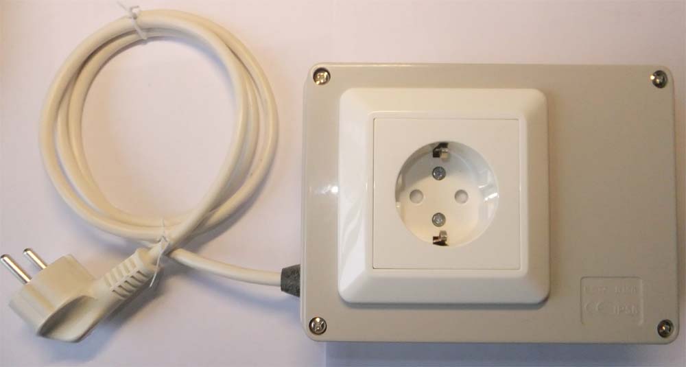

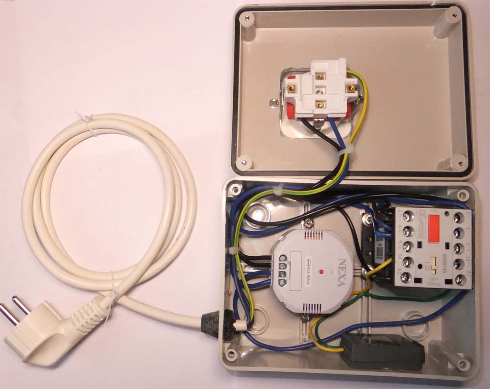

arneolav Skrevet 13. mai 2013 Skrevet 13. mai 2013 (endret) Tilbakemeldingsboks for varmeovn. Boksen inneholder: Mottager Nexa LCMR-1000 Sender Nexa WBT-912 Kontaktor Lovato BG09, 10A 230V Vegguttak 1-veis Elko Plus Kablingen er 1,5mm2 Ferdig til bruk: Benytter en kontaktor, da varmeovnen trekker 1000w, omtrent grensen for LCMR-1000. Fungerer slik: Nexa LCMR-1000 mottar signal fra f.eks TelldusNet og aktiverer kontaktor. Kontaktor aktiverer Nexa WBT-912 som sender signal tilbake. Kontaktor kobler strøm til varmeovnen via kontakten i lokket. Kontaktoren kan belastes med ca 2000w. Den lager en litt kraftig "klakk" (ikke noe lite klikk) ved inn og utkobling, men det vil normalt være når ingen er tilstede så det har liten praktiskbetydning. Kostnader i NOK: 1 stk Boks 150x110x70.. 53,90 (2 stk for 107,79 NOK) 1 Kontaktor ..... ....ca 150,00 (Kjøpt på salg for lenge siden, har ikke ny-pris) 1 Nexa LCMR-1000.....149,00 1 Nexa WBT-912 ........179,00 1 Elko Vegguttak ........109,00 --------------------------------------- Sum ...................NOK 640.90 ======================== Endret 13. mai 2013 av arneolav

arneolav Skrevet 13. mai 2013 Skrevet 13. mai 2013 Den med bryter kostet kr 557,27 Den med kontakt kr 640.90 Ble nok litt dyre, men trenger ikke så mange slike.
NgZ Skrevet 13. mai 2013 Skrevet 13. mai 2013 Det er jo en lavere pris på bryterne enn man må ut med ferdigvare med tilsvarende funksjonalitet, så vidt jeg vet. Ikke avskrekkende det, egentlig. Ikke kjempepent med skrueåpningene på forsiden, men finnes jo sikkert alternativer.

arneolav Skrevet 14. mai 2013 Skrevet 14. mai 2013 .......Ikke kjempepent med skrueåpningene på forsiden, men finnes jo sikkert alternativer. Nettopp, ikke pent i det hele tatt, "store" grå bokser, men i mitt tilfelle blir de skjult bak sofa etc, og i fyrrommet finnes uansett en "mengde greier". .... Kan jo håpe at Nexa kommer med en innstikkmodul med både mottager og sender, de har jo hele teknikken..

arneolav Skrevet 15. mai 2013 Skrevet 15. mai 2013 (endret) Lysbryteren får vel plass inne i boksen på veggen? Eller blir den stående like mye ut av veggen som boksen er dyp? Boksen med bryter er stor og grå, 104x104 mm, 75mm dyp og anbefales absolutt ikke på en flat stuevegg midt i synsfeltet. Jeg har montert alle boksene utenpå veggen, men på steder de ikke synes og benyttes ikke for lys. En er montert i fyrrommet for manuell overstyring av magnetventil og et par bokser med kontakter for varmeovner er skjult bak møbler. Bokser kan jo felles inn, skjules inne i veggen eller kan kabler trekkes til et skap, men det blir relativt omfattende og er vel mest aktuelt ved nybygg eller ombygging, men da vil jeg anbefale annen løsning. Endret 15. mai 2013 av arneolav

Fermate Skrevet 15. mai 2013 Skrevet 15. mai 2013 Tilbakemeldingsboks for varmeovn. Beklager men jeg skjønte ikke helt vitsen med denne? Hvorfor kan du ikke klare deg med denne: http://www.clasohlson.com/no/Nexa-EYCR-2300-på-av-mottaker/36-4604 Er det fordi du trenger en kvittering på at signalene er mottatt og ovnen faktisk er skrudd på? (At du ikke stoler på mottaket) I såfall kan du kanskje bygge inn en slik en i selve ovnen: http://www.klikaanklikuit.nl/shop/inbouwzender-awmt-230/ Dette er en "Nexa" sender som tar 230V inn. (Det er ikke nexa som lager de modulene, det er et Østerisk firma som også leverer til KlikAanKlikUit. Sistnevnte har flere moduler i sitt sortement. Da får du også beskjed om noen skrur av ovnen med selve bryteren Men du bør nok plassere den lavt nede pga varme og helst tilgjengelig for å bytet batteri
Moskus Skrevet 16. mai 2013 Forfatter Skrevet 16. mai 2013 Er det fordi du trenger en kvittering på at signalene er mottatt og ovnen faktisk er skrudd på?(At du ikke stoler på mottaket) Bingo.
arneolav Skrevet 16. mai 2013 Skrevet 16. mai 2013 (endret) Beklager men jeg skjønte ikke helt vitsen med denne? Hvorfor kan du ikke klare deg med denne: http://www.clasohlson.com/no/Nexa-EYCR-2300-på-av-mottaker/36-4604 Er det fordi du trenger en kvittering på at signalene er mottatt og ovnen faktisk er skrudd på? (At du ikke stoler på mottaket) Ja, Bingo..Moskus. Det er for å fjerne enhver tvil... Bakgrunnen er at her i vinter, altså når vi var bortreist, ble varmeovnen skrudd på via en Nexa 3500W for å øke temeraturen i god tid før hjemreise. Etter et par dager var temperaturen fortsatt kun 7 grader, som den hadde vært en tid. Første tanken var: Hadde Nexa 3500 eller noe annet streiket? Når vi kom hjem var Nexa 3500W skrudd på, men.... varmeovnen, den stod på "frostvakt..... (Altzheimer gjør seg gjeldende...) Men ble jo i tvil om Nexa 3500W hadde streikt og savnet en tilbakemelding. Tilbakebeldings-boksen hadde ikke løst problemet, men hadde i hvert fall sett at signalet var nådd fram. ----- ....I såfall kan du kanskje bygge inn en slik en i selve ovnen: http://www.klikaankl...ender-awmt-230/ Dette er en "Nexa" sender som tar 230V inn. plassere den lavt nede pga varme og helst tilgjengelig for å bytet batteri Vil nok ikke modifiser selve ovnen, ... Det å se om bryteren er avslått er ikke helt enkelt på en litt avansert ovn som denne med frostvakt... Den stod jo på.... Men håper Nexa tar inn awmt-230 i sitt sortiment. Den synes å være "støpt i omtrent samme form" som div Nexa sendere/mottagere. Endret 16. mai 2013 av arneolav
