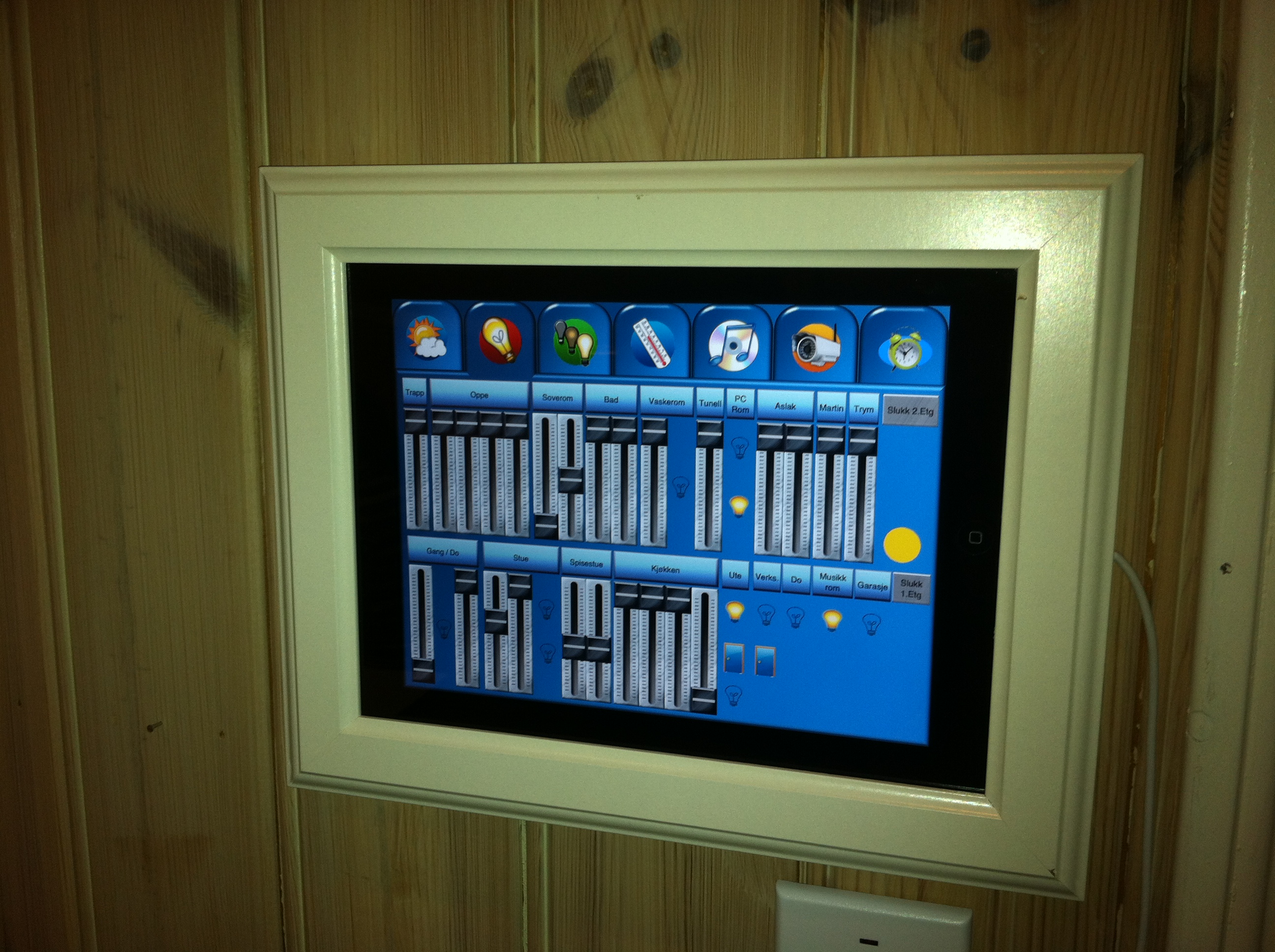

Fermate Skrevet 12. februar 2013 Skrevet 12. februar 2013 Heisan karer! Lenge siden jeg har vært inne her nå. (Har jobbet hardt med hjemme-automasjonen vet ) Men nå er det på tide å dele noen erfaringer og få spurt noen spørsmål: Først litt erfaringer: #1 Jeg tok to gamle iPad'er og puttet dem inn i IKEA rammer og hengte dem på veggen med HSTouch på. Høy WAF: Jeg lar dem ikke gå i powersave men lar HSTouch time ut til en hovedskjerm som er helt svart. Et trykk på denne og du går til hovedskjermen. #2 Har testet ut å kjøre RFXcom RFXtrx433 over disse: http://www.komplett....aspx?sku=343406 Det går IKKE! Dvs, det går en stund og så timer RFXCOM ut og må resettes. Har kjøpt 2 Silex bokser isteden. De er svindyre men funker som fjell. Sliter litt med at server delen bruker lang tid på å starte opp etter boot (strømstans) og at den ikke auto-connecter begge men bare den ene... #3 Kjører nå med 3 stk (!) RFXtrx i huset. Alle med GP antenner. På grunn av Sliexene (?) får jeg derfor inn 3 kopier av alle signaler... Har løst det i Homeseer ved å sette "Cannot Retrigger for 2 Seconds" på alle eventene. Har snakket med Bert om han kan fikse det i driveren men han var ikke positiv til det... #4 Har funnet ut at jeg kan bruke Powerpoint til å lage bakgrunner og grafikk til HSTouch. Her er ett par eksempler: Jeg har tenkt å lage en instruksjons video en av de første dagene Mere senere, -det ringer på døra (får en SMS når det skjer ) F 1
Morgens Skrevet 12. februar 2013 Skrevet 12. februar 2013 Fermate, spennende lesning. Har også Ipad 1 i Vogel-ramme på veggen.
