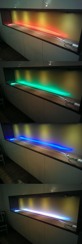

Moskus Skrevet 21. oktober 2012 Forfatter Skrevet 21. oktober 2012 Men fra spøk til revolver. Forstod ikke mye av som sto på den siden, men mener du at dette kan styres med z-wave. Kunne tenkt meg noen over kjøkkenbenken og over kjøkkenskapene. Har du handlet inn noe hardware enda? evt ha har du kjøpt... Er dette på ruller eller faste lengder som kan skjøtes. Håper du følger opp dette prosjektet her på forumet......regner vel med at du gjør det:) Jeg har sett lenge etter en måte å styre LED på. Krav er at det er lavspenning og at det er trådløst. Jeg gidder ikke trekke kabler hvis jeg kan unngå det, men for at det skal fungere må det trådløse være mer stabilt enn WiFi. Fant til slutt Domation RF. Det går på samme frekvens som Z-wave, men det er ikke Z-wave kompatibelt. Det hadde jo vært det beste, men det finnes dessverre ikke så vidt jeg kan se. Dette er noe nytt utstyr, et tillegg til Z-wave og RFXCOM. Når det ikke er alternativer, så er det enklere å velge... Min elektriker tar ting på timer og lar meg kjøpe selv, han er ikke så dyr som meg, men han ar en høyere pris. I snitt er det nok like dyrt/billig, men jeg vil betale for det jeg faktisk trenger, nemlig arbeidet. Da er det enten et annet marked der du bor, eller så er du heldig. Eller kanskje begge deler. Nice med LED, har selv prøvd på 24V, men det er muligens en dyrere løsning. Har ikke fått satt det i gang enda. Kan de dimmes med det systemet der? Er aboslutt noe å vurdere for etterinstallasjon. Det kan dimmes, fades mellom forskjellige farger, etc, etc. Styres med enkle kommandoer over RS-232.
ATWindsor Skrevet 21. oktober 2012 Skrevet 21. oktober 2012 Men fra spøk til revolver. Forstod ikke mye av som sto på den siden, men mener du at dette kan styres med z-wave. Kunne tenkt meg noen over kjøkkenbenken og over kjøkkenskapene. Har du handlet inn noe hardware enda? evt ha har du kjøpt... Er dette på ruller eller faste lengder som kan skjøtes. Håper du følger opp dette prosjektet her på forumet......regner vel med at du gjør det:) Jeg har sett lenge etter en måte å styre LED på. Krav er at det er lavspenning og at det er trådløst. Jeg gidder ikke trekke kabler hvis jeg kan unngå det, men for at det skal fungere må det trådløse være mer stabilt enn WiFi. Fant til slutt Domation RF. Det går på samme frekvens som Z-wave, men det er ikke Z-wave kompatibelt. Det hadde jo vært det beste, men det finnes dessverre ikke så vidt jeg kan se. Dette er noe nytt utstyr, et tillegg til Z-wave og RFXCOM. Når det ikke er alternativer, så er det enklere å velge... Min elektriker tar ting på timer og lar meg kjøpe selv, han er ikke så dyr som meg, men han ar en høyere pris. I snitt er det nok like dyrt/billig, men jeg vil betale for det jeg faktisk trenger, nemlig arbeidet. Da er det enten et annet marked der du bor, eller så er du heldig. Eller kanskje begge deler. Nice med LED, har selv prøvd på 24V, men det er muligens en dyrere løsning. Har ikke fått satt det i gang enda. Kan de dimmes med det systemet der? Er aboslutt noe å vurdere for etterinstallasjon. Det kan dimmes, fades mellom forskjellige farger, etc, etc. Styres med enkle kommandoer over RS-232. Kanskje er det et annet marked, men jeg måtte lete en stund for å få tak i en kompetent kar som gjør det på timer. Men jeg er ihvertfall veldig fornøyd med han. Forhåpentligvis blir det mer vanlig. Høres bra ut, som sagt, absolutt noe å vurdere. 24V er dyrere, men har også endel mer effekt, de jeg har sett er på godt og vel det dobbelte i effekt per meter. Men ander ikke om det bare er for mye, er jo ikke så nyttig om man uansett må dimme ned AtW

Moskus Skrevet 22. oktober 2012 Forfatter Skrevet 22. oktober 2012 Kanskje er det et annet marked, men jeg måtte lete en stund for å få tak i en kompetent kar som gjør det på timer. Men jeg er ihvertfall veldig fornøyd med han. Forhåpentligvis blir det mer vanlig. Høres bra ut, som sagt, absolutt noe å vurdere. 24V er dyrere, men har også endel mer effekt, de jeg har sett er på godt og vel det dobbelte i effekt per meter. Men ander ikke om det bare er for mye, er jo ikke så nyttig om man uansett må dimme ned I min omgangskrets er "normalen" blitt "kone, hus og barn" (i en vilkårlig rekkefølge), og de aller fleste pusser opp. Har enda til gode å høre om noen som får anlegget sitt kontrollert av elektriker uten å måtte også kjøpe materiell fra dem. Gode tider gir press på arbeidsmarkedet, og fåtallet tar prosjekter der inntjeningen er lavere. 24V LED er kraftigere, men etter å ha testet det ut litt vet jeg ikke om det er helt nødvendig. Det jeg iallfall har lært av erfaring er at jeg fra nå av skal kjøpe LEDs av typen 5050, ikke 3528 hvis man kan velge. En enkel forklaring her. Jeg skal få det montert, så kan jeg prøve å ta noen bilder for demonstrasjon. For meg er det snakk om en ekstra belysning, om en litt fancy en sådan. Det er ikke en del av hovedbelysningen, er vel mer en slags dekorasjonsbelysning. Hvor ofte har man bruk for grønt, lilla eller orange lys i taket, liksom? Så dette er et system du skal kjøre utenom homeseer? Eller er det dette du mener. http://domoticaforum...ation+RF#p58176 Må si at prisen var vannvittig høy Selvfølgelig kjøres det via HomeSeer, ellers hadde det neppe vært aktuelt. Prisen er ikke så veldig lav, nei. Faktisk direkte sammenlignbar med Z-wave pr. dags dato, men du kan forvente at den vil synke etter hvert. Jeg fikk et tips av Sergej (Smarthus) om at Fibaro kommer med en del nye moduler i Z-wave format, inkludert RGB-kontroll. Hvordan den fungerer, om den kan bruke 12V og om den er støttet av noe annet enn Fibaro sitt eget system, vites ikke enda. http://forum.fibaro....topic.php?t=961 Jeg har gulvvarmesystem med vannbåren varme og trådløse termostater fra Probata i alle rom. http://www.tece.de/n...ring_87_88.html Det irriterer meg litt at disse er både 1. dårlig dokumentert og 2. ganske "dumme". Det er så vidt jeg kan se f.eks ingen mulighet til å programmere automatisk nattsenking. Jeg kunne tenkt meg et system som skrudde temperaturen i alle soner ned med f.eks 5 grader hele natta, men kjørte opp litt ekstra varme fra kl 0500 slik at gulvene var varme om morgenen. Deretter kunne temperaturen godt være rundt 20 grader resten av dagen. Med mulighet for manuell overstyring, selvfølgelig. Noen som har erfaring med dette og vet om det finnes mulighet for en slik utvidelse (helst uten ombygging av selve anlegget, selvfølgelig...) De løsningene jeg kommer på involverer at du i det minste må bytte termostater og ha en eller annen form for kontrollhjerne, og da begynner det å koste en del. Både Z-wave og KNX har termostater. Det korte svaret er "ja, det er mulig", men kanskje ikke gjort i en håndvending. Men så kan du få strømstyring samtidig...
Mr_Tiger Skrevet 22. oktober 2012 Skrevet 22. oktober 2012 (endret) Moskus, Er det dette systemet du mener. http://domoticaforum...ation+RF#p58176 Har du kjøpt inn disse komponentene og testet de? Hvordan er lyset i 5050 led`ene, er det nok lys til å bruke over kjøkkenbenken? Hvorfor har du valgt RS232 pc-modulen og ikke usb pc-modulen, noen grunn til det? Endret 22. oktober 2012 av cmf_Tiger
Moskus Skrevet 22. oktober 2012 Forfatter Skrevet 22. oktober 2012 Moskus, Er det dette systemet du mener. http://domoticaforum...ation+RF#p58176 Har du kjøpt inn disse komponentene og testet de? Hvordan er lyset i 5050 led`ene, er det nok lys til å bruke over kjøkkenbenken? Hvorfor har du valgt RS232 pc-modulen og ikke usb pc-modulen, noen grunn til det? Som nevnt over, ja det er det systemet. Har USB-modulen, de hadde ike RS-232 inne. Grunnen min er enkel, jeg har en pålitelig Quacom RS232-to-ethernet hub, og kunne tenke meg å bruke den til noe mer enn kun den gamle X10-koblingen. Men Domation fungerer fint med Belkin-hub'en min også. Jeg har ikke testet 5050 LED i hvitt, så det blir ikke det montert over kjøkkenbenken i første omgang. Men 12V 5050 RGB LED gir overraskende godt lys. Det er tidligere referert til en Belkin USB nettverkshub i tråden her (flere ganger :-D). Sliter med å finne den til salgs noe sted, sikkert ute av produksjon. Andre som har funnet tilsvarende produkter som er brukandes? Se her: http://www.ebay.co.uk/itm/BELKIN-5-PORT-NETWORK-USB-2-0-HUB-PRINTER-SCANNER-HARD-DRIVE-LAN-SHARE-SERVER-/180748486575?pt=UK_Computing_NetworkingHubs_RL&hash=item2a157307af
