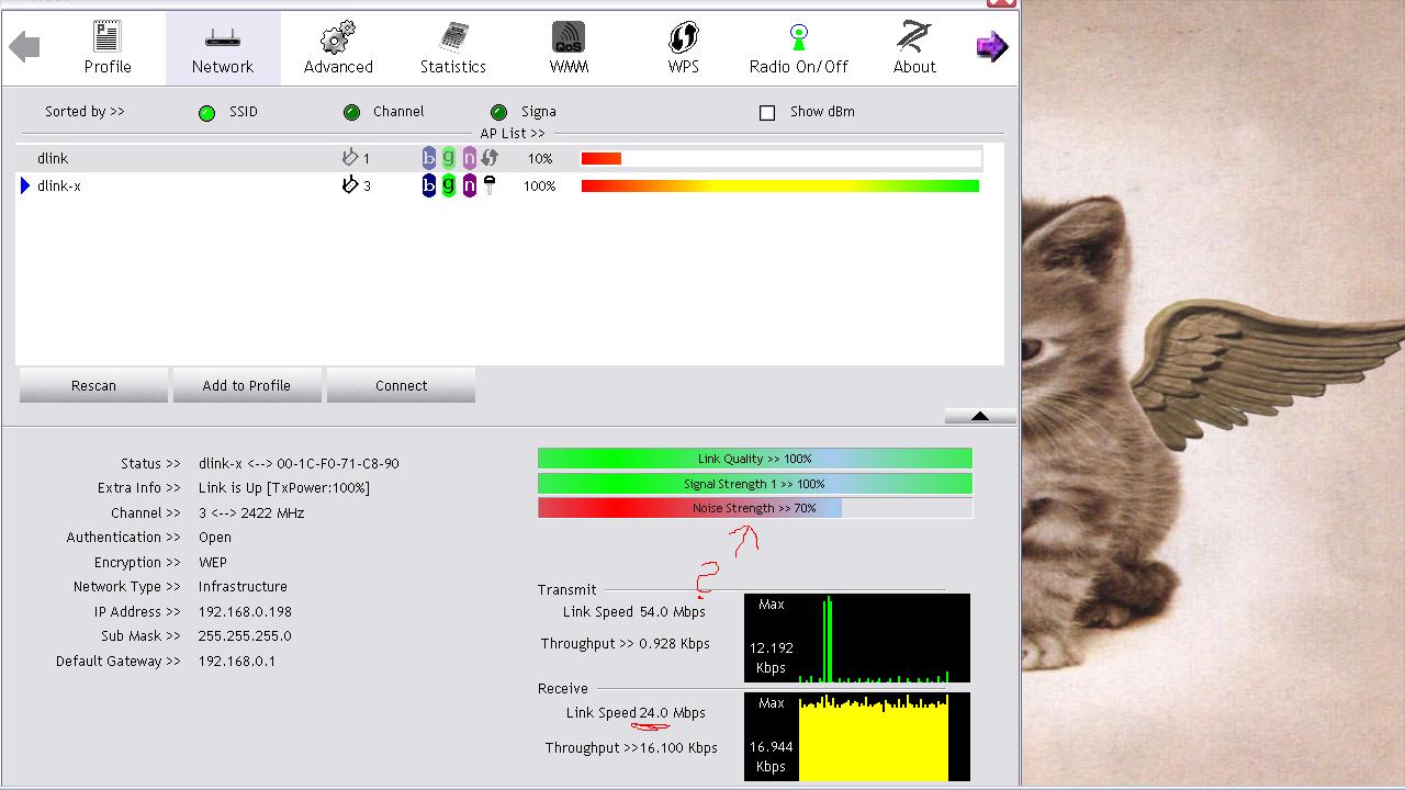

Bruker et Jensen scandinavia Usb trådløs adapter...signal er 100% Har bytta kanal fra 13 til kanal 3. Eg finner også et åpent nettverk på 15-30% og den kjøres på kanal 1 ifølge programmet "Ralink" Kan signalene påvirke?
hehe,det åpne nettverket er åpent og "admin" og enter,er man inne å trenger bytte kanal hos naboen og :p
Begge har "b" "g" "n" støtte... og står at det er 70% på "Noise strenght! Skal den være høy,eller nabo nettverket så lager krøll?
"kan ikke laste siden" har satt fra auto 20/40mhz som var 40 til 20,men påvirker ikke...har prøvd å "Enable DMZ"
Noen som har noe tips? Naboen er bortreist han eg deler nettet med,så vanskeligt å satt opp kabel.. :(
Et bilde sier kansje 1000 ord.. Men kva er "Noise strenght" ? 70% er den (1meter) skal den være lavest muligt? vis,så er jo svaret der... rart det er "0 Noice streng" på den ukjente naboen på 1-2 maks i signal

Vell...posta et bilde så står signalstyrke (naboen eg får fiberen bor i andre etasje og eg første, og motakeren var helt i taket
Og det vil da si den trådløse senderen er maks i meters avstand... men som det står på bilde, Noise streng = 70%
Nå har eg også kobla til den andre så vises på bilde, 10% og noise streng = 0 ? (Denna naboen aner ikke eg kor er,men alt fra 40-130m (Kommer an på om signalet går gjennom hele rekkehuset,eller fri sikt til et annet hus..
Men merkelige er at den oppfører seg like rart på begge..enten 1meter eller 40-100m så lurer snart på om pcen så kødder..
