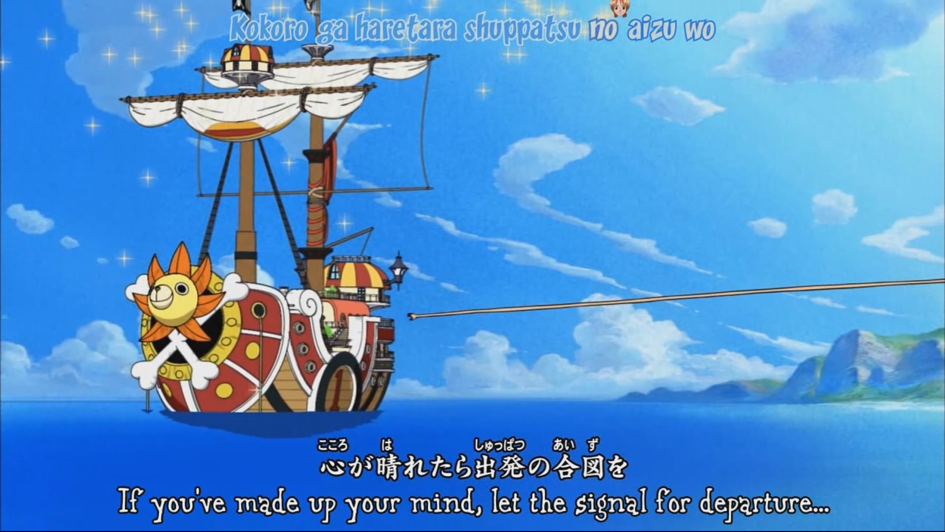

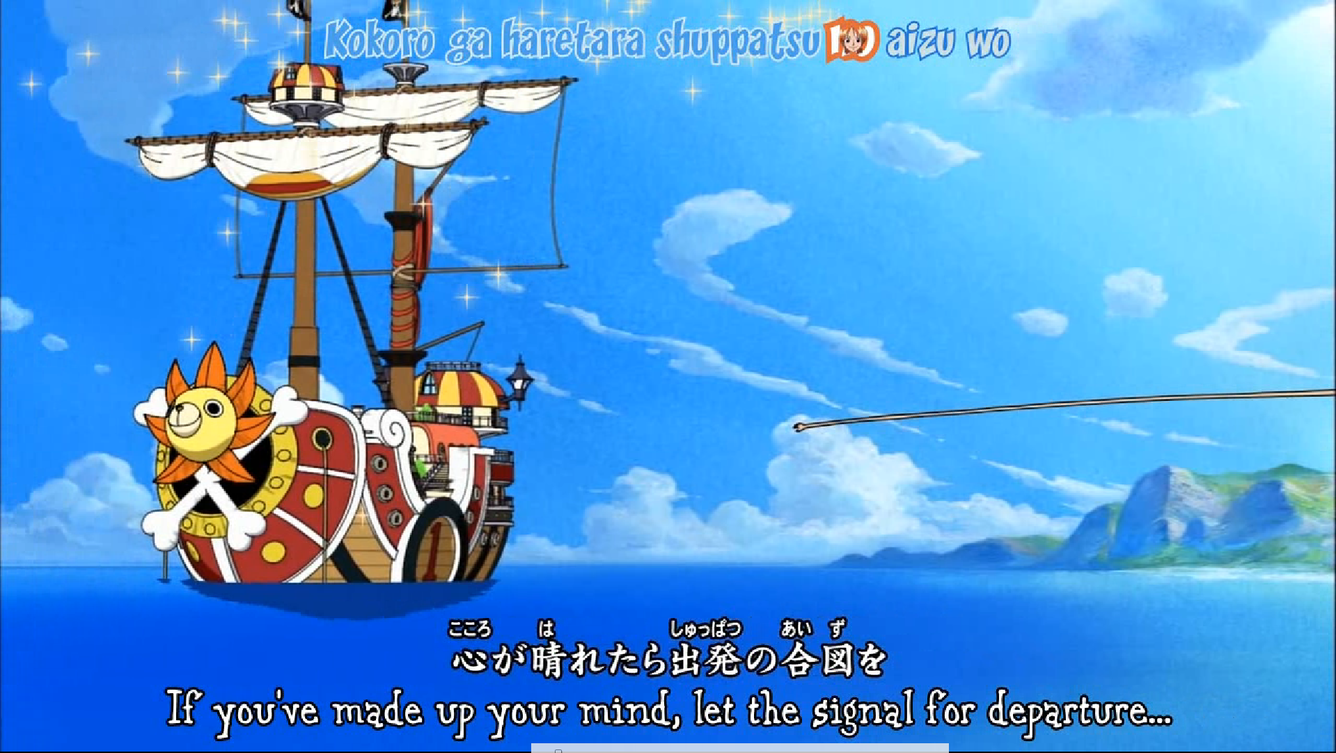

Videobildet på den stasjonære PCen er merkbart dårligere enn på laptopen.
Det er vanskelig å forklare så jeg har tatt et par skjermbilder. Jeg har koblet laptopen på samme skjerm som den stasjonære slik at det blir samme oppløsning på videoen.
Mulig det ikke ser så ille ut her, men når en ser på videoen så er det merkbart dårligere, er ikke så veldig gira på å måtte bruke laptopen hver gang jeg vil se en film/stream.
Slik ser det ut på den stasjonære. Som sagt har denne et ATI 5770 kort.
Og slik ser det ut på laptopen. Denne har GeForce 9600GT.

Noen som veit hva problemet kan være? Eventuelt om jeg burde spørre i en annen del av forumet?
