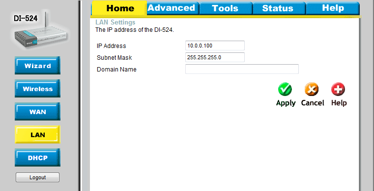

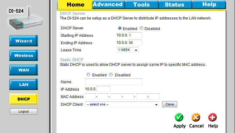

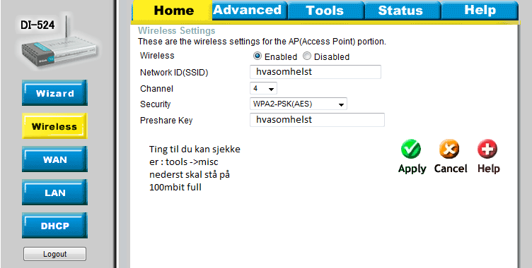

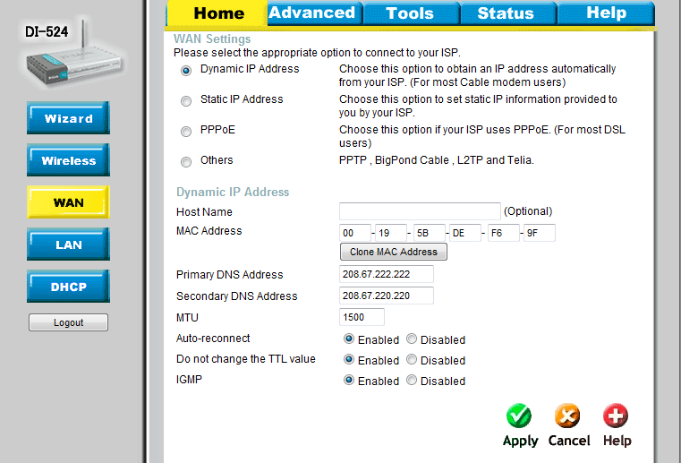

jeg har samme trådløse ruter som deg. om ting er kobla og stilt inn riktig skal det ikke være no hastighetsproblem med kabler fra ruter til pc. trådløst oppnår den omtrent 18,4mbit på filoverføringer og klarte helt fint speedometertesten på hw.no på 12mbit
hehe men hva er riktige instillinger ? Resette router og så er den riktig instilt ?
Gjerne en ny router om det er en masse instillinger som må gjøres på denne gamle jeg har :)
Endret av Hellhans
dekker vell de viktigste innstillingene.
edit:
modemet skal inn i wan port. (den som er vedsidenav strøm)

Det virket ikke, med 100mb Auto fikk jeg 366 kb i dl :)
Satt jeg den på 10/100 auto var det det vanelige 5 mb dl.
