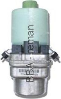

Hei må etterfylle servoolje, men finner ikke beholderen, står ikke noe i instruksjonsboka, er det noen her som har peiling hvor jeg finner den?
Det er en ibiza 1,9tdi 130 hk
Ta ett bilde av motoren å legg de ut her, mulig noen ser hvor den er ;)
til og med den lokale Møller forhandleren fant det ikke, er det elektronisk servo på denne kanskje?
Finn tannstangen og følg trykkrørene til servopumpen, enkelt og greit.
Hvis ikke Møller kan gi noe svar er det jo helt latterlig.
Fikk et tips om at den skal ligge under batteriet, så det må tas ut, før du kan etterfylle, litt av en plasering he he
