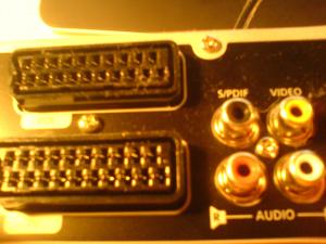

Pstereo Skrevet 27. desember 2009 Forfatter Skrevet 27. desember 2009 OK. Get box'en har ikke VGA eller DVI-utgang, så da må jeg vel kjøpe et TV-kort. I vedlegget ser du baksiden av box'en, men det er selvsagt også "ANT IN" og "LOOP OUT". Men som dere ser på bildet er det en utgang (eller inngang?) som heter "video" og "audio r/l", samt "S/PDIF". Jeg kan ikke bruke disse på noen måte? Har jo S/PDIF utgang (eller inngang?) på hovedkortet på den stasjonære maskina. Er jeg virkelig nødt til å kjøpe TV-kort? Ingen billigere vei utenom?
covah Skrevet 27. desember 2009 Skrevet 27. desember 2009 S/PDIF er for digital lyd, og du vil ikke få noe bilde fra den. Kanskje du kan bruke denne.
Pstereo Skrevet 27. desember 2009 Forfatter Skrevet 27. desember 2009 S/PDIF er for digital lyd, og du vil ikke få noe bilde fra den.Kanskje du kan bruke denne. Visste at S/PDIF er for lyd, men tenkte en kombo her? Det var vel akkurat det du foreslo og det høres veldig greit ut som en midlertidig løsning: Altså scart (ut fra box'en) til VGA (inngang PC-skjerm) og lyden for seg til høytalere? Ser ikke selv hvorfor det ikke skulle gå - men kan noen bekrefte dette?

obergeru Skrevet 28. desember 2009 Skrevet 28. desember 2009 Du har digital tv, men å sette opp digital tv på en pc koster fort 1-3000 kr. (pga kryptering) (Digitalt tv kort 1000 kr + CI + CAM). Til Get finnes ikke CAM https://prisguiden.no/produkt/101810, så du må evt. hacke til en løsning. Du kan selvfølgelig bruke videoutgangen til Get boksen din, men du trenger fremdeles et (analogt) tvkort for å få dette signalet inn i pcen. HDMI signalet ut fra Get boksen er kryptert, det finnes per i dag ingen løsning å ta inn dette signalet i en pc.

asicman Skrevet 5. januar 2010 Skrevet 5. januar 2010 på bildet er det en utgang (eller inngang?) som heter "video" og "audio r/l", samt "S/PDIF". Jeg kan ikke bruke disse på noen måte? Du trenger ikke TV-kort. Den gule kontakten som heter "Video" har composite video output. Hvis du har et grafikkort med tilsvarende Video inngang (var ikke så uvanlig for noen år siden) for opptak fra gamle video-kamera osv. så skal du kunne ved hjelp av programvare kunne se bildet fra TV i et vindu på PC'en, sannsynligvis kjøre det i fullscreen også. Alternativ er at du kjøper en "dings" som konverterer i fra composite video til HDMI/VGA/DVI (eller hva du har på skjermen din). Det samme går for SCART. Men det kan være at TV-kortene som har composite video inngang faktisk er billigere.
