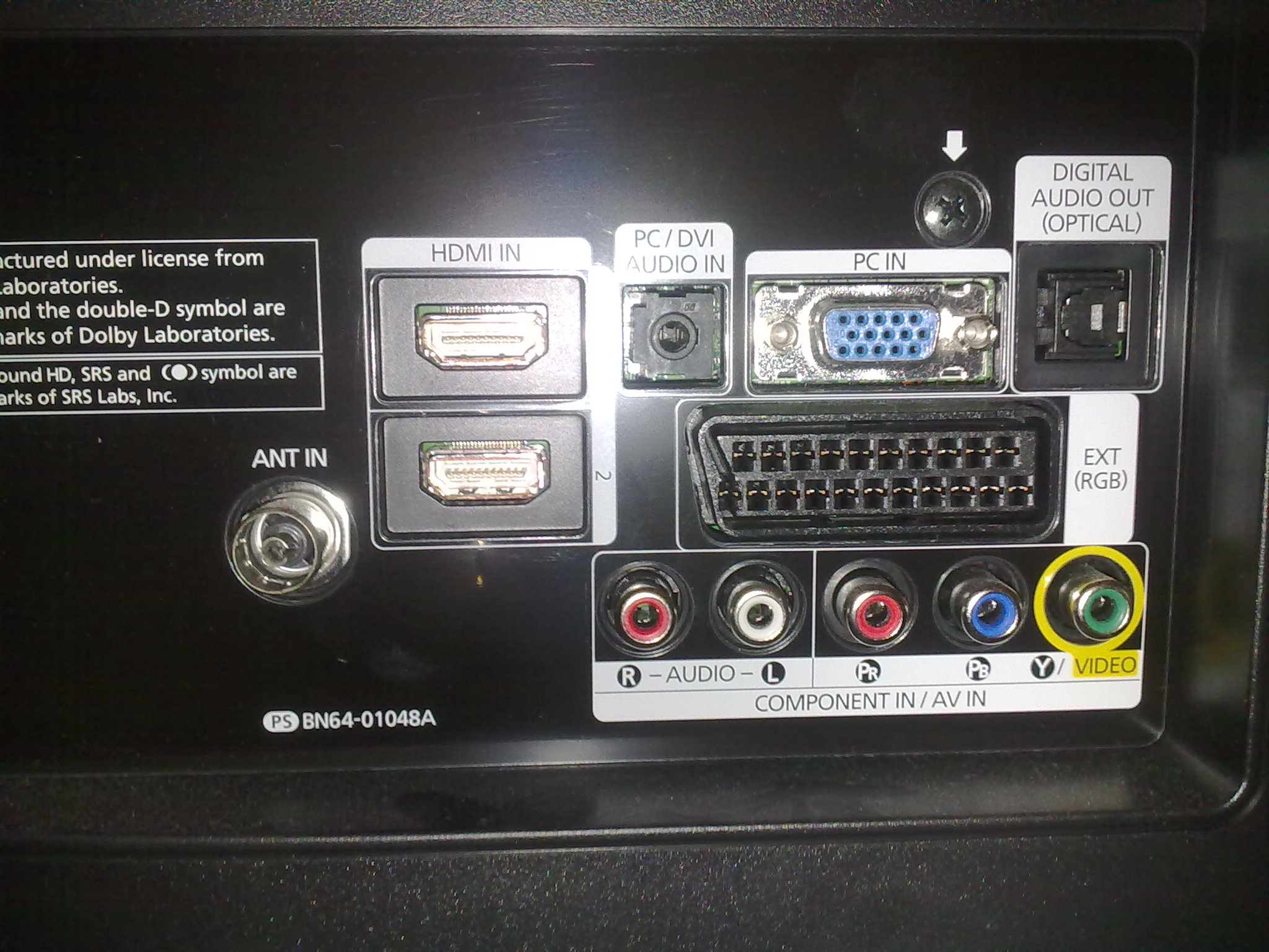

Ola92 Skrevet 26. desember 2009 Skrevet 26. desember 2009 (endret) Heisann!! Jeg har kjøpt en Samsung LE32B355 flatskjerm, men har ikke funnet ut hvordan man får koblet til eksterne høyttalere til denne Tven. Jeg har 3.5mm jack fra høyttalerne, men finner ingen 3.5mm inngang på TVen. Jeg har en sånn RØD/HVIT-kabel til 3.5mm, men den funker heller ikke. Jeg har lagt ved et bilde av alle tilkoblingsmulighetene på TVen, så kan noen være så snill å si meg hvilken kabel jeg trenger for å ta i bruk mine eksterne høyttalere (3.5mm)? TAKKER FOR SVAR!! Endret 26. desember 2009 av Ola92
-Tommy Skrevet 26. desember 2009 Skrevet 26. desember 2009 Ser for meg ut som at du må bruke optisk (den eneste av kontaktene som faktisk er en UTgang).
Ola92 Skrevet 26. desember 2009 Forfatter Skrevet 26. desember 2009 Ser for meg ut som at du må bruke optisk (den eneste av kontaktene som faktisk er en UTgang). Jeg trodde dette var noe annet, ikke en lydutgang. hahha Vet du akkurat hvilken kabel jeg trenger for å koble til en 3.5mm jack til denne TVen?
Hårek Skrevet 26. desember 2009 Skrevet 26. desember 2009 En liten mulighet for at SCART kontakten har lyd ut. Kan prøve en slik adapter: http://www.clasohlson.no/Product/Product.aspx?id=145739465 Ellers ingen mulighet for å koble en 3.5mm jack. Optisk ut må kobles til en forsterker. Det vil normalt bety et surround anlegg.
Flimzes Skrevet 27. desember 2009 Skrevet 27. desember 2009 En liten mulighet for at SCART kontakten har lyd ut. Kan prøve en slik adapter: http://www.clasohlson.no/Product/Product.aspx?id=145739465 Ellers ingen mulighet for å koble en 3.5mm jack. Optisk ut må kobles til en forsterker. Det vil normalt bety et surround anlegg. Scarten er nok også en inngang du. Det er ingen mulighet med analog lyd ut fra denne tven etter hva jeg kan se.
TMB Skrevet 28. desember 2009 Skrevet 28. desember 2009 Er godt mulig at scarten er en utgang, bare sett dette adapteret på "out". Jeg gjorde det, og klarte å fange opp tv signaler..ganske dårlig da men.
Inge Rognmo Skrevet 29. desember 2009 Skrevet 29. desember 2009 Scarten er nok også en inngang du. Scart er ofte både inn og ut, spesielt på videospillere, men også på tv'er. Du kan, om TV'en støtter det, f.eks. ta opp signaler fra TV'ens tuner gjennom scart-inngangen på videospiller.
