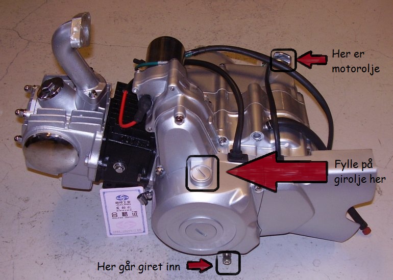

MrAvionics Skrevet 3. januar 2010 Forfatter Skrevet 3. januar 2010 Først og fremst kan det vere lurt å bytte girolje! i alle fall om det er en stund siden sist. Girkassa mi ble mye bedre etter oljeskift Fikk nå en følelse av at det ikke er girølje på motoren Der jeg tror det skal inn er det tomt tror jeg Dette er bilde av en lik motor bare at dette er en halv automat 110ccm Tegnet inn noen forkklaringer: Kan det stemme? Motoren er en 139FMB. Tror det er en honda kloning.

perpyro Skrevet 10. januar 2010 Skrevet 10. januar 2010 Jeg synes det var mye dissing av kinavarer her. Joda kineserne kan være uheldig når ting skal klones men de kan også gjøre det svært bra. Når man da vet at veldig mye av det vi omgir oss med i dag er laget i kina så ser jeg ikke at ting er laget i kina automatisk betyr dårlig kvalitet. Nei finn ut om det skal være olje nedi hullet du peker på tidligere og kjør kina moped til du går lei. Vi snakkker om en moped og ikke er noe høypreformance kjøretøy. Hvor vanskelig kan det være å få noe som ikke skal gå fortere en 45km/t til å holde?
MrAvionics Skrevet 10. januar 2010 Forfatter Skrevet 10. januar 2010 Hehe, jeg liker kina vare =) Har også en scooter fra kina og den har det vært mye feil med men når det blir rettet opp så er det gode ting syntes jeg. Også den motoren som er på chopperen, VELDIG god motor syntes jeg. Bortsett fra rykking i gir og fusking i regn... Men uansett: I det hullet skulle det ikke noen ting mente de på mopedportalen.com. Og i den vanlige MC olja så var det også girolje? Så da var det bare å fylle i det holdet som motorolja skulle og ikke noen annen olje...
