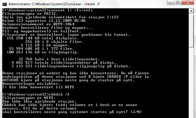

Pokey Skrevet 11. desember 2009 Skrevet 11. desember 2009 Når jeg prøver å flytte en veldig stor fil (7gb) over til min eksterne harrdisk med ca. 100 gb resterende plass, får jeg beskjed om at "filen er for stor for målfilsystemet" eller noe lignende. Hva er galt?
vesleengen Skrevet 11. desember 2009 Skrevet 11. desember 2009 disken er sikkert formatert med FAT32 filsystem, som har en begrensning på rundt 4GB pr fil... formaterer du disken til NTFS eller xFAT filsystem vil du kunne benytte større filer
vesleengen Skrevet 12. desember 2009 Skrevet 12. desember 2009 http://lmgtfy.com/?q=format+fat32+to+ntfs
Pokey Skrevet 12. desember 2009 Forfatter Skrevet 12. desember 2009 "Skriv inn gjeldende volumetikett for stasjon I:" :s
Pokey Skrevet 12. desember 2009 Forfatter Skrevet 12. desember 2009 Fant ut av det. Av en eller annen grunn fungerte ikke volumetikett før jeg forandret navnet til noe kortere. Nå får jeg vite at harddisken er i bruk av en annen prosess og derfor kan jeg ikke konvertere uten å kjøre en harddisksjekk-greie når jeg rebooter, men det går så sakte at det mest sannsynligvis vil ta hele dagen. Har jeg noen annen mulighet? Jeg har ikke funnet noe program som konverterer.

Pokey Skrevet 12. desember 2009 Forfatter Skrevet 12. desember 2009 Jeg har lagret div. filmer og spill på den som jeg gjerne vil ta vare på. Leste at jeg ikke mister data når jeg konverterer. Hvordan lever jeg farlig? Screencap av cmd. Hva vil det si at "harddisken er endret"?
