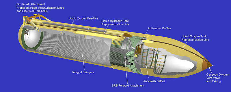

Reeve Skrevet 14. januar 2010 Skrevet 14. januar 2010 Gleder meg til Cupola er på plass!Kan tippe det kommer mange fine bilder av jorden og ISS Ja, vil kunne gi en ganske heftig utsikt over jorden. De bildene vi ser fra romstasjonen idag er ofte kun tatt i fra et lite vindu. Blir også spennende å se om de tar bilder av romfergene under RPM-manøvren (manøvren hvor de flipper rundt for inspeksjon av varmeskjoldet før dokking til romstasjonen) fra Cupola på de siste oppdragene. Grei størrelse på tankene da. Jepp, er plass til ganske heftige mengder med driftstoff til hovedmotorene også! Flytende Hydrogen (LH2): 1.497.440 liter Flytende Oksygen (LOX): 553.358 liter Her er en figur på hvordan tanken er bygd opp: Fun Fact: Flytende hydrogen har en ekstremt lav (den laveste?) massetetthet for å være en væske, som er ca. 70 gram per liter. Altså 7% av tettheten til vann. Så selv om det er tre ganger så mange liter med flytende hydrogen, så veier oksygenet 6 ganger mer. Måtte bare ha denne tråden inn i mine innlegg igjen. 1

HKS Skrevet 14. januar 2010 Forfatter Skrevet 14. januar 2010 Fun Fact: Flytende hydrogen har en ekstremt lav (den laveste?) massetetthet for å være en væske, som er ca. 70 gram per liter. Altså 7% av tettheten til vann. Så selv om det er tre ganger så mange liter med flytende hydrogen, så veier oksygenet 6 ganger mer. Det er faktisk en av grunnene til at de begynner å fylle drivstoff rundt 6 timer for lift-off. De ønsker så høy som mulig tetthet på hydrogen i den eksterne tanken.
