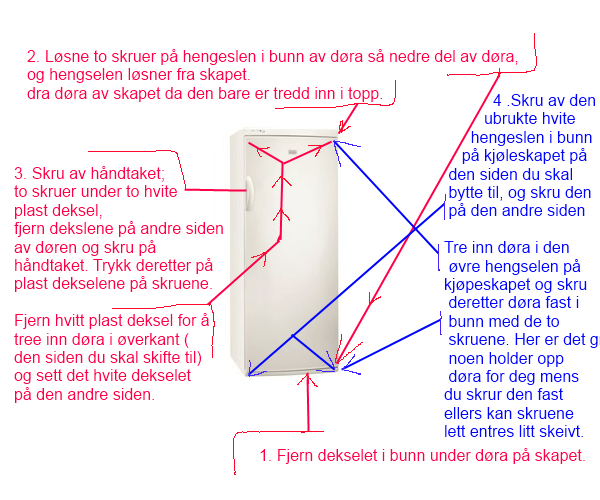

p3rdurabo Skrevet 8. desember 2012 Skrevet 8. desember 2012 Bytta nettopp på mitt Zanussi kjøleskap, det var ganske enkelt: La med ett bilde med kommentarer 1. Fjern dekselet i bunn under døra på skapet. 2. Løsne to skruer på hengeslen i bunn av døra så nedre del av døra, og hengselen løsner fra skapet. dra døra av skapet da den bare er tredd inn i topp. 3. Skru av håndtaket; to skruer under to hvite plast deksel, fjern dekslene på andre siden av døren og skru på håndtaket. Trykk deretter på plast dekselene på skruene. Fjern hvitt plast deksel for å tree inn døra i øverkant (den siden du skal skifte til) og sett det hvite dekselet på den andre siden. Skru av den ubrukte hvite hengeslen i bunn på kjøleskapet på den siden du skal bytte til, og skru den på den andre siden (aner ikke hvorfor denne er der) Tre inn døra i den øvre hengselen på kjøpeskapet og skru deretter døra fast i bunn med de to skruene. Her er det greit om noen holder opp døra for deg mens du skrur den fast ellers kan skruene lett entres litt skeivt.
