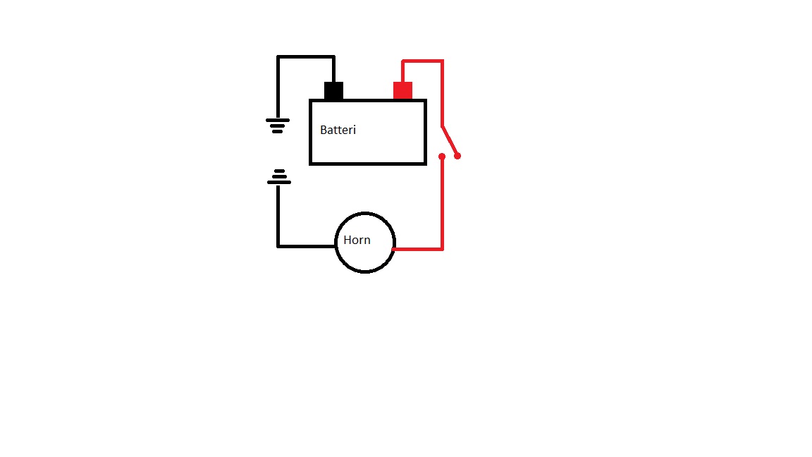

har drevet å prøvd å koblet opp hornet på bilen min. men det fungerer ikke,
hva er feil? synes å ha koblet det har koblet det slik! :s

I følge tegningen har han ikke koblet igjennom relé.
Prøv å trekk en kabel direkte til pluss på hornet og se om det fungerer da.
PS. Vent litt. Fra knappen må du til +, ikke til jord! Du har jo ikke koblet noe på plussen...

det er jo det jeg har gjort, ser jo det ifølge tegningen min.
ledning fra plussen på Tuteknappen på rattet---------> direkte til hornet.
minuspolen på hornet går direkte til karosseri.
minuspol på knapp går i rattstamme? right?
nei, er ikke koblet gjennom rele.

Etter tegningen din så har hornet fast minus/jord. Brytern din på plussledningen kobles bare på minus. Du ser vel at det blir helt feil? Hornet kan ikke virke med minus og minus. Det er rett og slett ikke noe gjennomgang av strøm.
+ går gjennom hele rattstammen den.
men skal det altså være 2kabler opp til rattet?
en signal fra hornet og en med spenning fra sikring?
alt av original kabling til hornet er vekk, så skal legge opp nytt.
de røde kablene er +.

Jeg vil også tro at pluss går direkte til hornet, og at du jorder den via knappen i rattet. Så den ledningen du har i rattet er vel minus.

I følge koblingsskjemaet ditt så ser du at knappen i rattet går til jord.

Men om du kobler opp ledningene selv, så spiller det ingen rolle om det er + eller - du bruker i bryteren. Men har du lagt inn ledning i rattstammen selv?

Det er en "prefiks ish" kabel som går opp hele rattstammen. jeg har sporet opp lederen som går fra skinnen med de røde kablene i rattet, og plintet meg videre fra kontakten under dashen til horn. det er dit jeg har kommet:p
