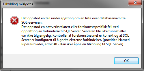

Prøver ut aspnet_regsql, og får feileldingen: post-108789-1258575030_thumb.png når jeg prøver å velge database. Jeg har tillat remote connections for sql server og åpnet porter i brannmuren.
Har kjørt meg helt fast nå, og har ikke peiling på hva jeg må gjøre. Har lett masse på nettet, og kommer fortsatt ikke noen vei.
