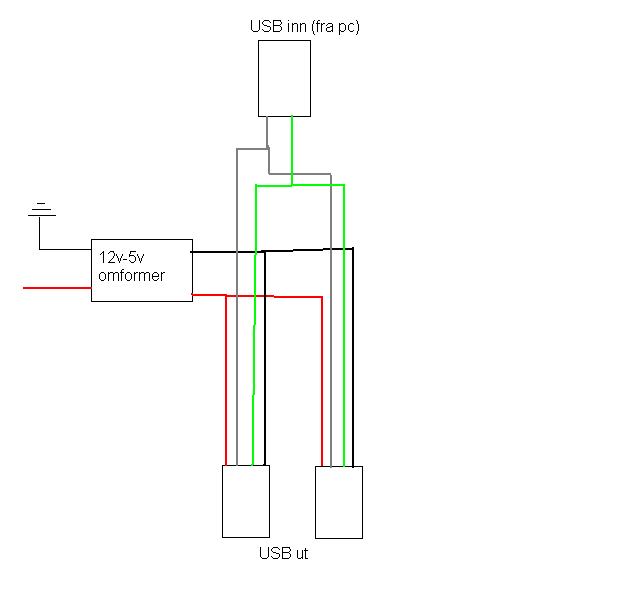

Plecto Skrevet 19. november 2009 Forfatter Skrevet 19. november 2009 (endret) USB har fire kabler, 5V+, jord pluss data inn og ut. Jeg tenkte å lodde 5V+ og jord til omformeren som ble nevnt tidligere, og data inn og ut med data inn og ut fra en USB kabel fra pcen. Jeg er forferdelig på paint, men kanskje du forstår bedre på bildet under. Her har jeg bare to USB porter for å gjøre det enklere. 12V_usb_hub.bmp Endret 19. november 2009 av Plecto
BeFs Skrevet 19. november 2009 Skrevet 19. november 2009 Det vil ikke fungere. Hadde man bare kunnet bruke en skjøteledning på lik linje som du bruker på tven og stereoanlegget ditt, så hadde man ikke trengt en boks. Hvis du prøver på dette kan du være så uheldig at hele hovedkortet ditt tar kvelden når du kobler på mer enn èn ting. Det er viktig at du har en usb-controller som kan fortelle maskinen din at den skal lete etter flere enheter og hvor den finner det. På lik linje som når du kobler opp nettverk, da trenger man også en enhet man kobler flere maskiner på, som er en hub/switch. Ta en titt her, så skjønner du litt mer hvordan det fungerer. http://www.instructables.com/id/Four-port-USB-hub/

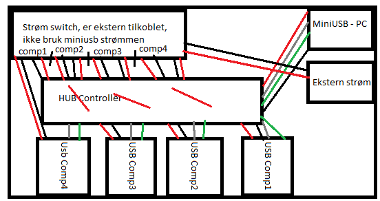

brgr Skrevet 19. november 2009 Skrevet 19. november 2009 Det er ikke så lett nei. En usb-hub inneholder mer enn bare kabling. Den inneholder også en usbhub kontroller. Slik att maskinen vet att flere enheter er tilgjengelig via denne kontrolleren. Det jeg vil se på som løsning er att du modifiserer en usb hub. Legg inn input for ekstern strøm i huben du har.(da har du en omformer som levere 5v til usb huben din.) Hvis mulig så ville jeg sett om du får en bryter eller noe. Slik att du ikke sender strøm tilbake til maskinen om du skjønner. Lite skjema på hvordan jeg mener ser du under vedlegg. Paint ferdigheten er det mangelvare på.
