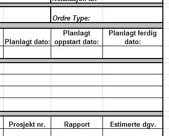

Holder på med import av data fra XML.
Har googlet masse og prøvd en del rundt lås celler/arbeidsbok etc.
Problemet er: Jeg har et Excel ark utformet i henhold til kunde spec og tilknyttet de cellene som skal ha data fra xml riktig. Når jeg kjører ctrl+alt+F5 så kommer data inn riktig. Problemet er at cellene forandrer størrelse på kolonne bredden til importert data. Dette er veldig irriterende da tekst i andre celler på samme kolonne "forsvinner"
Alt dette gjøres automatisk fra eget VB program som eksporterer data fra database til xml og kjører ctrl+alt+F5 når Excel åpnes. Excel fila som åpnes har en fast knytning til den oppdaterte xml fila.
Har prøvd med å låse arbeidsbok og la de cellene som skal oppdateres være ulåste samt redigerbare men da for jeg feilmelding om at diagrammet eller cellen er låst. Men det er de ikke??? Frustrert.
Må bare si at jeg er ikke Excel guru.
Før import(ctrl+alt+f5)
Etter import
