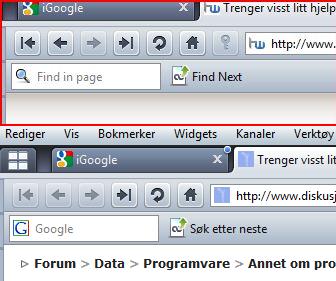

pcp160 Skrevet 5. november 2009 Skrevet 5. november 2009 Jeg står litt fast med et lite problem, så håper på noen tips her. Bruker Opera 10.01 og har i lang tid hatt et søkefelt på "visningslinjen" som altså er "søk i siden" også knappen "søk etter neste" ved siden av. Av en eller annen grunn har dette feltet nå istedenfor forstørrelsesglass-logo fått Google logo, og det står også Google i feltet. Skriver jeg noe der og trykker Enter er det et vanlig Google søk, skriver jeg noe og trykker "søk etter neste"- knappen kommer vinduet for søk i siden opp (det som tilsvarer Ctrl+F) Hvordan får jeg det feltet til å bli "Søk i siden" slik det var, og ikke et ekstra Google søk?

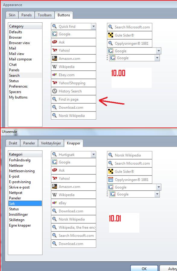

pcp160 Skrevet 7. november 2009 Forfatter Skrevet 7. november 2009 Tusen takk for svar. Jeg visste at det ville komme noe godt ut av det uansett. Det med punktum var jeg ikke klar over, så det var kjekt å høre om! Men det er ikke godt nok som en erstatning, og jeg vil fortsatt ha tilbake mitt "søk i siden" felt, slik at jeg kan skrive rett inn, og at søket starter idet man begynner å skrive (noe det ikke gjør med Ctrl+F) Det ser altså slik ut; Som du ser er det ingen nedtrekksliste, og i det vanlige søkefeltet på høyre siden er det ikke noe valg for søk i siden, og jeg finner det heller ikke noe sted i innstillinger-menyene (ikke dermed sagt at det ikke er der, men jeg finner det ikke..) Bildet viser forøvrig Opera 10.00 øverst (og slik jeg vil ha det) mens det er 10.01 nederst. Jeg vet ikke om det er relevant, og om det forsvant samtidig med update, men det er litt av grunnen til at jeg spør her i tilfelle det er en kjent bug eller noe sånt.

pcp160 Skrevet 8. november 2009 Forfatter Skrevet 8. november 2009 Ja, takk igjen for at du ikke gir deg Torbjørn! Søk med punktum var helt supert, så det vil nok bli brukt mye fremover. Men har likevel mine grunner for ønsket om det gode gamle søk-feltet, og det skal jo være mulig! Jeg har forsåvidt allerede prøvd fremgangsmåten du foreslår, men du penset meg likevel på rett spor og et stykke videre. For nå ser jeg i det minste hvor det er en klar forskjell på noen maskiner her, om det skyldes update, eller om jeg har rotet det til selv lar jeg stå åpent, men slik ser det ut: Jeg mangler altså den valgmuligheten på den ene maskinen, så da må jeg prøve å finne ut hvordan jeg får det inn igjen i den listen over aktuelle valg.

Fumle Skrevet 15. november 2009 Skrevet 15. november 2009 (endret) Gå til denne filen C:\Programfiler\Opera\locale\nb\search.ini det var denne som manglet hos meg åpne filen i en teksteditor og klipp og lim den inn. Obs mangler [search Engine 7] så finner ikke Opera alle etterfølgende Search Engine [search Engine 7] UNIQUEID=510E36C31DCB4E64912EB030E74E6BB4 Name=Shopping URL=http://redir.opera.com/shopping/?q=%s ICON=http://redir.opera.com/favicons/shopping/favicon.ico Query= Key=s Is post=0 Has endseparator=0 Encoding=utf-8 Search Type=0 Verbtext=0 Position=-1 Endret 15. november 2009 av Fumle
qualbeen Skrevet 15. november 2009 Skrevet 15. november 2009 I bildet du viste oss ( https://www.diskusjon.no/index.php?act=atta...t&id=331792 ), er det ikke den øverste søkeboksen du er på jakt etter? (Quick find / Hurtigsøk)
Fumle Skrevet 16. november 2009 Skrevet 16. november 2009 (endret) klipp og lim inn der du skriver nettadresse så ser du hva som står der. C:\Programfiler\Opera\locale\nb\search.ini Se etter om dere mangler [search Engine 7] Mangler dere nr7 får dere ikke 8 og 9 heller. Så har dere kun Search Engine 1: Opera Search Engine 2: Ask Search Engine 3: yahoo Search Engine 4: amazon Search Engine 5: Wikipedia Search Engine 6: Ebay Search Engine 7: Shopping (denne mangler) Search Engine 8: Historiesøk (denne mangler) Search Engine 9: Søk i Siden (denne mangler) [search Engine 7] UNIQUEID=510E36C31DCB4E64912EB030E74E6BB4 Name=Shopping URL=http://redir.opera.com/shopping/?q=%s ICON=http://redir.opera.com/favicons/shopping/favicon.ico Query= Key=s Is post=0 Has endseparator=0 Encoding=utf-8 Search Type=0 Verbtext=0 Position=-1 [search Engine 8] UNIQUEID=64D354BE5FCB11DD885DEA7D56D89593 Name= URL= Query= Key=h Is post=0 Has endseparator=0 Encoding= Search Type=14 Verbtext=0 Position=-1 Nameid=1099269918 [search Engine 9] UNIQUEID=368291005FC211DD8DE6B90756D89593 Name= URL= Query= Key=f Is post=0 Has endseparator=0 Encoding= Search Type=12 Verbtext=0 Position=-1 Nameid=71103 Endret 17. november 2009 av Fumle
jallamamba Skrevet 21. november 2009 Skrevet 21. november 2009 (endret) Jeg hadde og dette problemet. (Bruker Windows 7) Slik løste jeg dette: Jeg kopierte search.ini fra mappen C:\Users\...\AppData\Roaming\Opera\Opera\ Oppdaterte Opera 10 til 10.01 stengte Opera Lim inn search.ini som jeg hadde kopiert inn i mappen: C:\Programfiler\Opera\locale\nb\ Start Opera Da var alt som normalt hos meg edit: Om en allerede har oppdatert til 10.01, tror jeg det fortsatt virker, da min search.ini er urørt i mappen C:\Users\...\AppData\Roaming\Opera\Opera\ Endret 21. november 2009 av jallamamba
