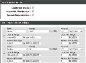

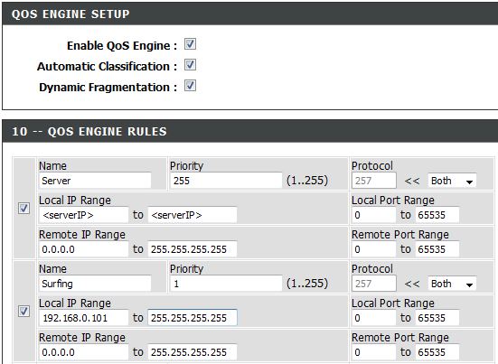

lockdog Skrevet 4. november 2009 Skrevet 4. november 2009 Vær forsiktig med å bruke kun switch. Get gir deg flere ip-adresser, men samtlige Get kunder i ditt området vil kunne få tilgang på serveren din. Jeg vil sterkt fraråde å bruke kun switch. Jeg kjenner ikke så godt til routeren din, men den har sikkert QOS. Gå inn i setupen på routeren og skru på QOS. Her kan serveren din f.eks har fast IP 192.168.0.100 DIR-635 kan binde DHCP distribuerte adresser opp mot MAC adresser, slik at f.eks serveren alltid får denne ipadressen. Hvis din router ikke kan dette er det ofte et ip-område som DHCP ikke bruker, hvor du kan anngi fast ip. Dette må gjøre på selve serveren. Du finner området i DHCP setupen i routeren. Ved instillingene over vil serveren bli nedprioritert og alle andre datamaskiner vil prioriteres over den. Om ikke dette funker så er det en del routere som sliter med torrents, grunnet mange tilkoblinger. Prøv først med å oppdatere firmware for routeren. Om det ikke fungerer, så forsøk å sette ned maks antall tilkoblinger i uTorrent(?), da dette letter arbeidet for routeren en smule. Om du vil ha ny router så tilbyr Get D-Link DIR-635 til nye kunder, som er en knallbra router. Mulig du kan høre med Get om dere kan få et tilbud på denne, selv om du allerede er eksisterende kunde?
