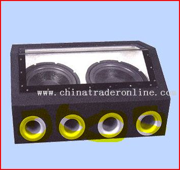

mellomtone høytallere? er det de som ser ut som den på bilde, de jeg har tatt gul greie rundt? vist det er så har jeg 4 sånne vertfall:)
Det er bare bassporter/reflexrør ;)
Ingen form for høytalerelement..

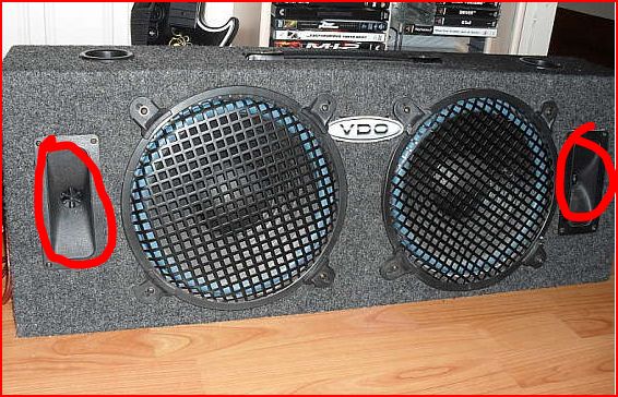

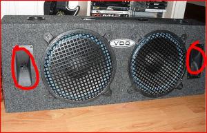

ja men det er noen sånne uten om som er to ledinger bakpå jeg å trodde noen av de kunn var luftinntak men det var noen som var 2 kabler bakpå
Der har du mellomtonehøyttalere og diskanter ja. Sikkert noen som vil kalle det subwoofere de der runde i midten, men dét er å ta i.
Dette prosjektet virker litt dødfødt, men ta gjerne et bilde av alle høyttalerne dine, så fer me sjå...
Låter som en litt for skarp diskant, men tåler mer enn en vanlig diskant,
uten at jeg har så veldig peil på sånt, så derfra sender jeg ballen videre til noen med bedre peil :)
