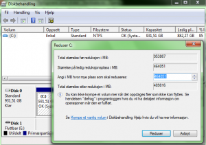

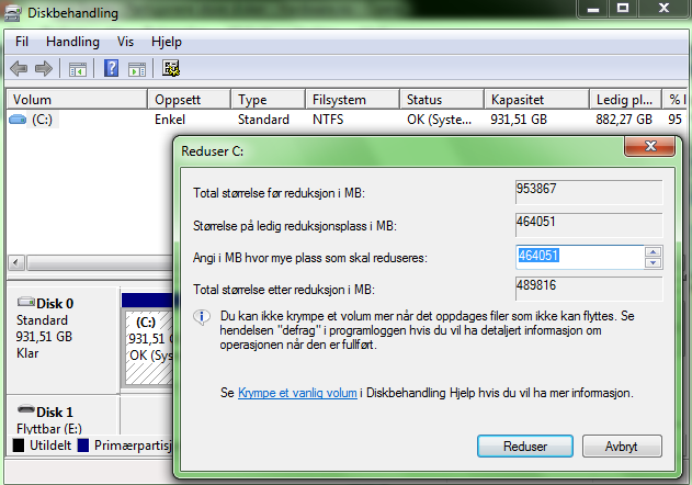

Orwandel Skrevet 24. oktober 2009 Forfatter Skrevet 24. oktober 2009 Jeg prøvde å få redusert partisjonen til rundt 20% av full størrelse, men kommer ikke lavere enn rundt 50%. Da føler jeg litt av poenget er borte. Hva skyldes dette? Og hva er den System Reserved partisjonen din for noe?
Anv Skrevet 24. oktober 2009 Skrevet 24. oktober 2009 System reserved er en W7 ting, ikke noe å bry seg med. Grunnen til at du ikke får krympet mere er at filene dine er spredt ut over et større område på disken. Partisjonen kan ikke krympes til et mindre område enn hvor den "ytterste" fila ligger. Kjør defragmentering 1-2 ganger så bør du få filene samlet i starten av disken, prøv så på nytt. Hvis ikke det hjelper går du på raxco og laster ned demoutgaven av PerfectDisk. PerfectDisk er et bedre defragmenteringsvertøy og vil hjelpe deg å få filene samlet i starten av disken.
Orwandel Skrevet 24. oktober 2009 Forfatter Skrevet 24. oktober 2009 (endret) System reserved er en W7 ting, ikke noe å bry seg med. Grunnen til at du ikke får krympet mere er at filene dine er spredt ut over et større område på disken. Partisjonen kan ikke krympes til et mindre område enn hvor den "ytterste" fila ligger. Kjør defragmentering 1-2 ganger så bør du få filene samlet i starten av disken, prøv så på nytt. Hvis ikke det hjelper går du på raxco og laster ned demoutgaven av PerfectDisk. PerfectDisk er et bedre defragmenteringsvertøy og vil hjelpe deg å få filene samlet i starten av disken. Jeg hadde allerede kjørt defrag to ganger først, men fikk fiksa det på følgende måte: -Run the Disk Cleanup Wizard, making sure to remove the hibernation file and all restore points. -Disable System Restore -Disable the pagefile -Change the Write debugging information drop-down to “None” to disable the kernel memory dump. -Disable Hibernation mode http://www.howtogeek.com/howto/windows-vis...quacy-problems/ Dette for å fri opp systemfiler som ikke kan flyttes på. Nå har jeg C: på 150 GB, og så F: på rundt 800 GB. Takk for all hjelp! EDIT: Forandret overskriften i tilfelle det er av interesse for andre. Endret 24. oktober 2009 av Aurvan
