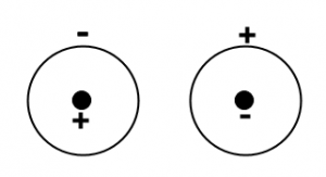

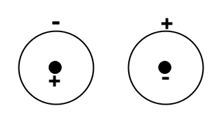

PerB Skrevet 22. oktober 2009 Skrevet 22. oktober 2009 Du må også passe på at strømforsyningen har minus på riktig leder i forhold til din harddisk (ellers blir det kortslutning og ødelagt elektronikk).

Syar-2003 Skrevet 22. oktober 2009 Skrevet 22. oktober 2009 (endret) Ja forutsatt at auksjonæren selger det opplyste produkt nummeret så. http://www.uxcell.com/black-delta-ite-powe...2v-p-33884.html Et problem om du ikke er fingernem kan være at den ikke har utbyttbare tilkoplinger med mulighet til å polvende + og - . Edit: Er ikk nok at pluggen "passer" fysisk. Den må ha + og - på rett sted i forhold til det riktige på orginalen og freecom disk. Endret 22. oktober 2009 av syar2003
