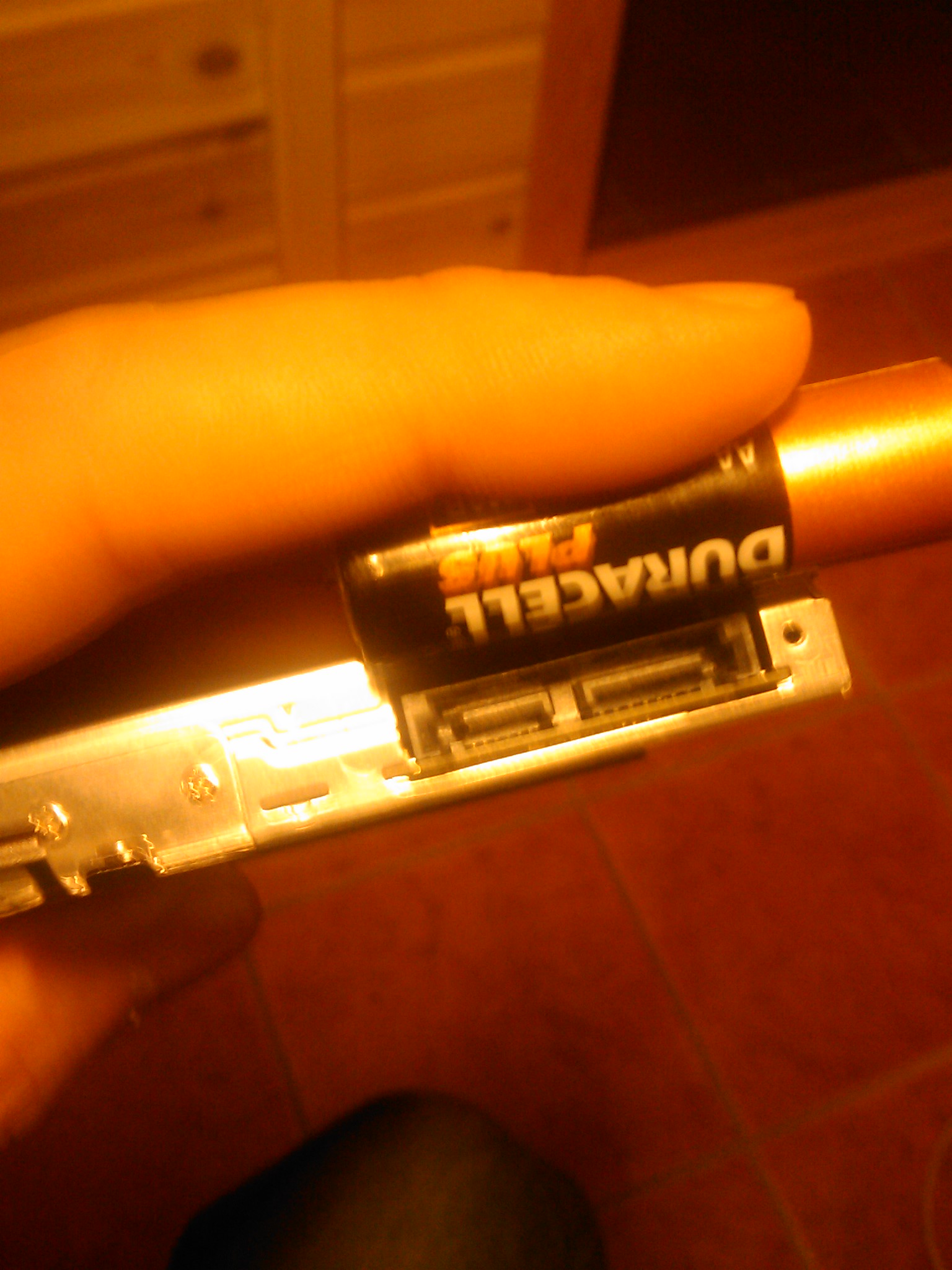

Har en Sony NEC Optiarc BC-5500S blueray spiller fra en bærbar som hadde ett hardt møte med skifer gulvet. :(
Tenkte og bruke denne i stasjonær PC, men kjenner ikke igjen den ene pluggen bak.
Ene ligner veldig på en SATA, og er sikkert derfor en SATA.
Den andre pluggen ligner også på en sata, men ca. 30% mindre og mest sansynlig strøm...
Men SATA-strøm pluggen pleier å være større en SATA-data pluggen, så er litt usikker.
Kan jo tenkes at jeg har byttet om på de, så er det noen som vet mer?
Lignet ikke helt på de pluggene som sitter på, lagt ved ett bilde av baksiden av blueray, med ett vanlig AA batteri som målestokk.
Er en liten kant på hver av pluggene, sån som vanlig SATA har.
Burde jo være en del som har lurt på dette.
Ah, det ser ut som det er Mini SATA kontakter.
Jepp, den til høyre er en vanlig sata kontakt lik de som er i stasjonære.
Men den til venstre er litt vanskligere, ikke sett en så liten SATA-strøm plugg før.
Men må jo finnes noen overganger, har en MIST 800w av den nyeste typen
Snakket med netshop og de viste meg denne kabelen
Så blir nok denne, så nå gjenstår det å se om de får den inn i november.
