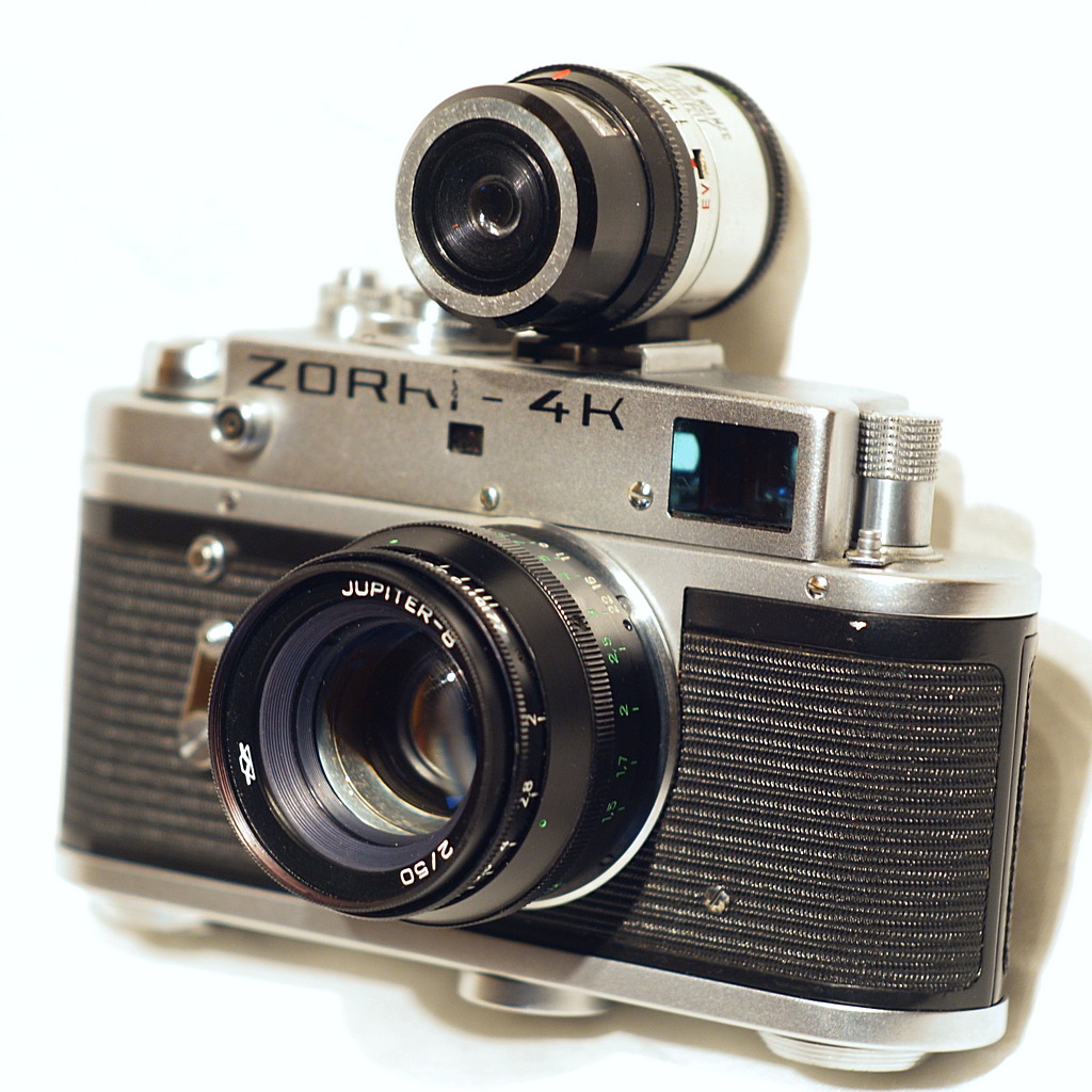

Kopil lagde en hendig liten batteridrevet lysmåler for å sette i tilbehørsskoen - de dukker av og til opp på eBay, vanligvis til en pris på 20-70 USD. Har en modus for lite lys, og en for mye lys. Ligger en der nå:
http://cgi.ebay.com/...=item4cf1e196c6
Et rykende ferskt bilde (tatt med en gammel J-3 @ F2.8 på E-P1) for å illustrere hvordan det ser ut på 4K'en:
Jeg betalte 19 GBP for kamera og objektiv, og 19,99 GBP for lysmålern wink.gif. Eneste ulempen er at måleren egentlig er konstruert for kvikksølvbatteri (forbudt nå), sånn at man bør sjekke det opp mot en lysmåler/kamera for å se hvordan det ligger an hvis man bruker alkalisk (PX625A).
Edit: la inn annen versjon av 4K-bildet, det forrige så plutselig veldig okerfarget ut ved ettersyn...
Endret av a_aa
Se, det er derfor jeg spurte i denne tråden, jeg kan ikke forskjellen på lysmåler og en siamesisk katt. Det der ser for meg ut som en ekstern viewfinder, men det er kanskje også vitsen...?
