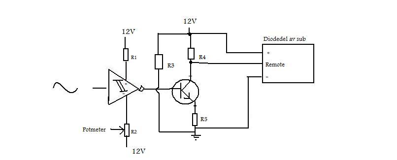

r2d290 Skrevet 11. oktober 2009 Forfatter Skrevet 11. oktober 2009 (endret) Ny oppdatering: Fikk målt litt idag, og fant ut at spenning på + er 12V, remote er 12V og signalet fra forsterker til bass er mellom 0,1V og 0,5V når jeg spiller musikk. Så, ettersom at både remote og + er på 12 V tror jeg at jeg har konkludert med at det er remoten jeg har lyst til å kutte opp for å få det til å blinke. Trenger da en komponent som tar imot et sinussignal på mellom 0V og 1V, og gjør det om til et digitalt signal med en spenning på 12V. Vil det ikke kunne fungere å gjøre noe tilsvarende bildet som er vedlagt? R1 = Gjør sånn at spenningen til schmitt-triggeren blir 5V R2 = Regulerer hvor grensen for 1 eller 0 på schmitt-triggeren skal være. R3 = Betydelig mindre enn R4. Dette for å få strømmen fra 12V til å gå gjennom R3 ned til jord, istede for via R4 og bort til Remote. R4 = Betydelig større enn R3. Vil gå strøm gjennom denne når transistoren begynner å lede, og strømmen deler seg og går delvis bort til remote og så bort til diodene. R5 = Hindrer kortslutning mellom transistoren og jord når transistoren leder. edit: må vel kanskje bytte ut schmitt-triggeren med en ad-converter? Endret 11. oktober 2009 av r2d290
stich_it Skrevet 11. oktober 2009 Skrevet 11. oktober 2009 jeg klarer ikke å visualisere problemet ditt riktig tror jeg. så tror ikke jeg er til nor særlig hjelp her videre

transmedia.no Skrevet 11. oktober 2009 Skrevet 11. oktober 2009 (endret) signalet fra forsterker til bass er mellom 0,1V og 0,5V når jeg spiller musikkDer er du på feil spor... signalet fra en CD-radio er ca. 8volt vekselstrøm (det er derfor høyttalermembranen beveger seg både inn og ut, og ikke bare ut) på det verste (sett multimeteret ditt på AC), fra en separat forsterker enda mer pga. forsterkerens strømsforsyning som øker volten internt i forsterkeren (det er derfor vi kan spille høyere med en separat forsterker) så du må ha en likeretter på høyttalersignalet for diodenes skyld. De tåler kun likestrøm. Cossie's forslag er et glimrende bruksområde for søplete 200kroners QXL-forsterkere, men det betinger da at det er vanlige pærer i belysningen og ikke dioder, eventuelt med en likeretter/strømbegrenser imellom. Løsning: Kjøp det rimeligste du finner av LED-lys med musikkstyring og slakt det nødvendige for å få styringsenheten tilpasset basskassen din. Endret 11. oktober 2009 av transmedia.no
r2d290 Skrevet 12. oktober 2009 Forfatter Skrevet 12. oktober 2009 Heh, skjønner ikke at jeg klarte å gjøre en sånn feil (ac/dc) ^^ Tusen takk for hjelpen. Da skal jeg se om jeg finner slik en musikkstyrer.
