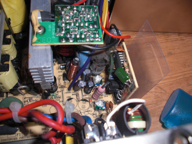

Legger ut et par bilde for de som er interressert.
Bilde 1 er av det jeg trodde var problemet først, beige stoff som er litt vanskelig å se mot kretskortet som har nesten samme farge.

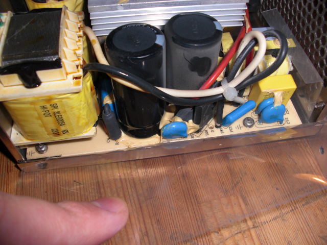

Jeg fant en sprukket kondensator (bilde 2), rett til venstre for det lille kretskortet som står opp fra hovedkretskortet.
Det er kanskje mer sannsynlig at feilen ligger der?

Bilde 1 viser bare lim. Bilde 2 viser definitivt et problem, ja.

Hvis komponenten som har sprukket er en kondensator (litt vanskelig å se under støvet), så er dette en av de verste jeg har sett. Også, hvis du ser på det lille vertikale kretskortet, så ser det ut til å være en bulende 50v kondensator der. Når kondensatorer begynner å gå, så er det sjelden bare en som er defekt, da dette ofte er en dominoeffekt.
