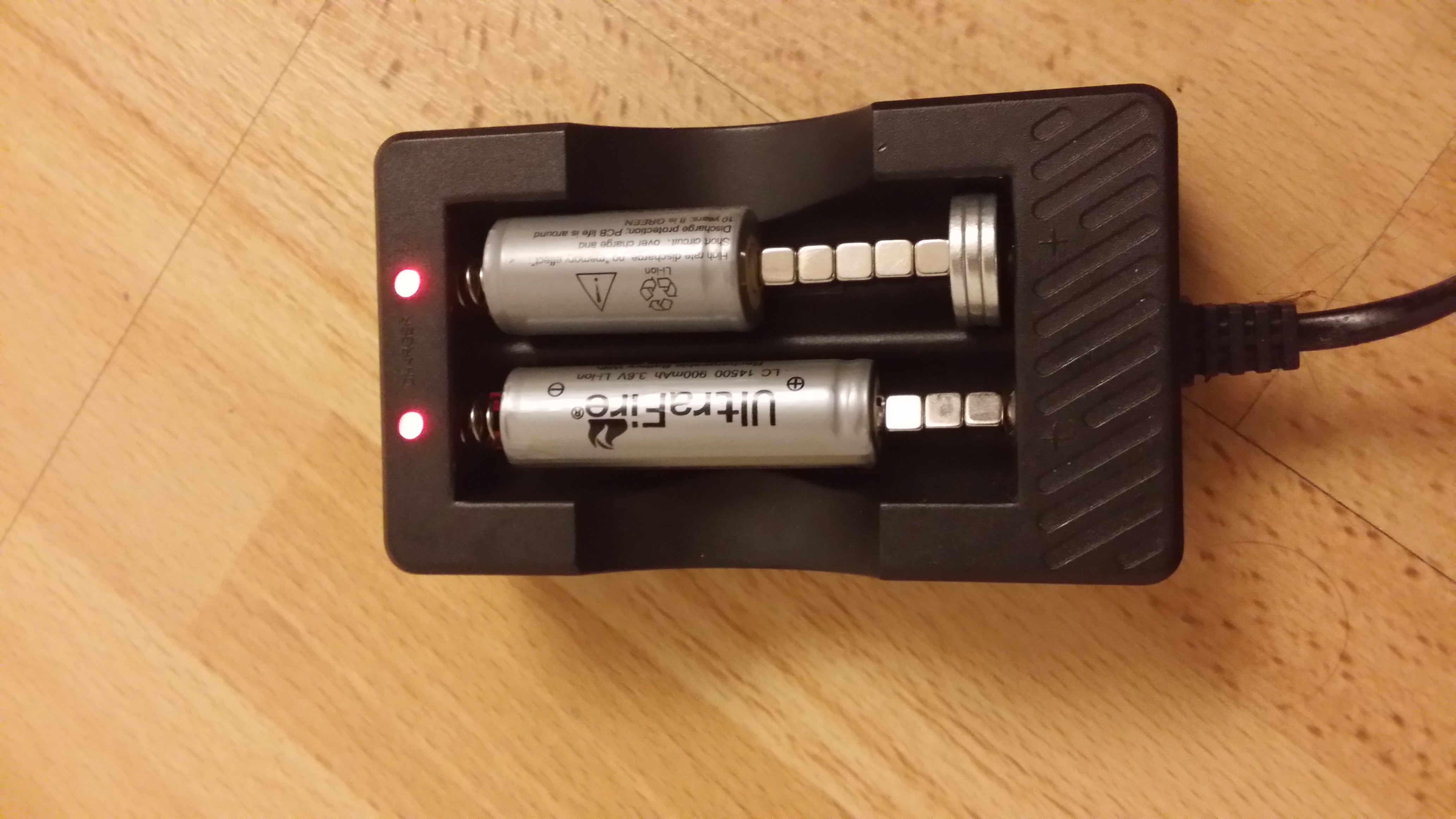

vidarkri Skrevet 15. mai 2015 Skrevet 15. mai 2015 (endret) Er ikke så mange bra alternativer i oppladbare CR123 batterier. http://www.banggood.com/NiteCore-NL166-RCR123A-650mAh-Rechargeable-Li-ion-Battery-p-80805.html er det eneste jeg har funnet som ikke er jalla. Kan normalt lades i 18650lader men du må ha mellomstykker. på min lader fulgte det med, hvis ikke kan man bruke noe ala dette http://www.banggood.com/100pcs-N50-Round-Disc-12-x-1mm-Magnet-Rare-Earth-Neodymium-p-945100.html. Endret 15. mai 2015 av vidarkri
Ekinorak Skrevet 15. mai 2015 Skrevet 15. mai 2015 (endret) Enig, Neodymium magneter er geniale mellomstykker. I noen av lyktene mine brukte jeg mellomstykker når fjæren inni be litt for slakk. Endret 15. mai 2015 av Ekinorak

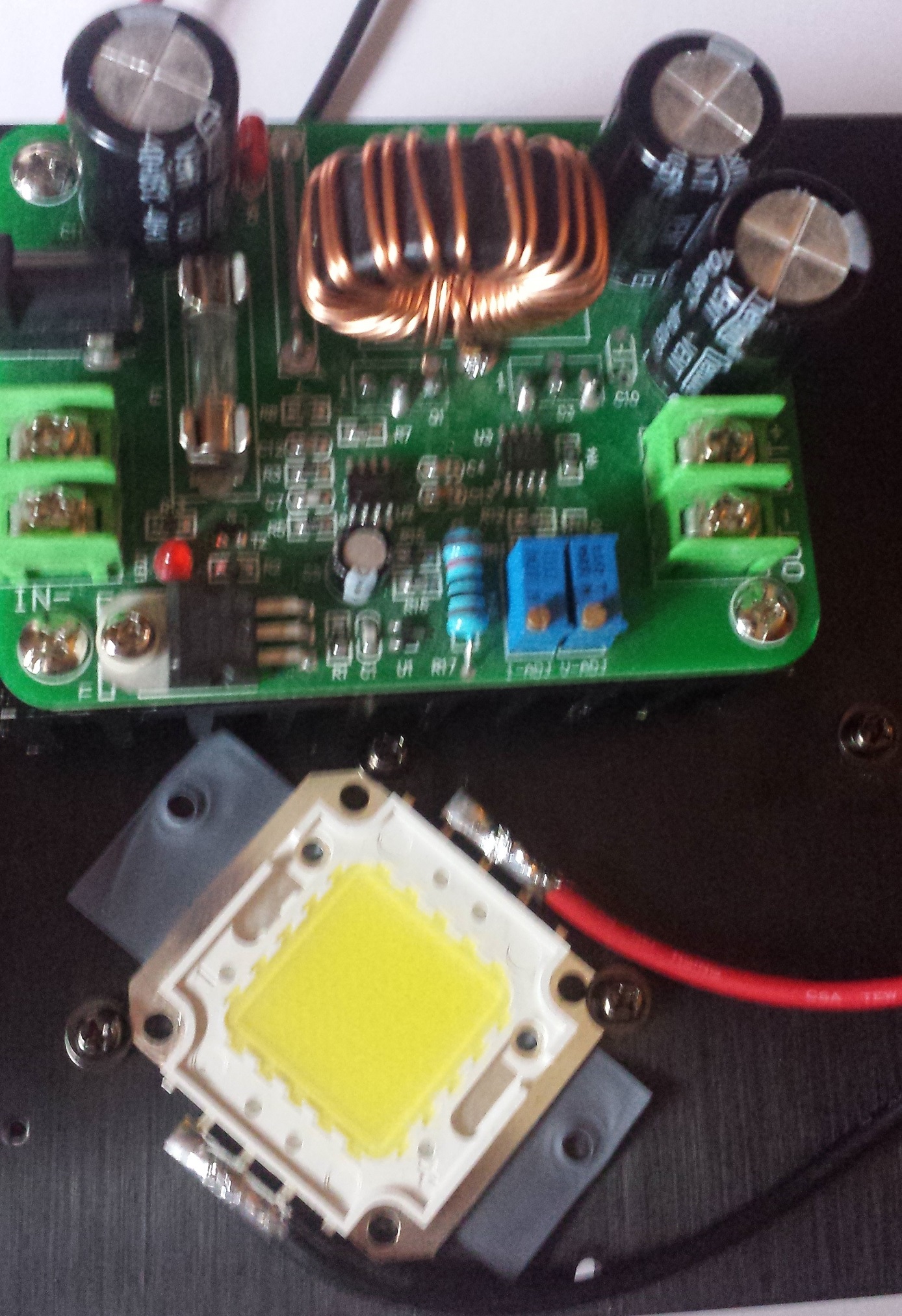

Mr. A Skrevet 8. august 2015 Skrevet 8. august 2015 Fikk endelig ordnet deler til mitt lille "lomme"lykt prosjekt. Eller, blir vel heller flyttbar lyskaster Litt dårlig bilde, men men 100 watt med pure led awesome. Drivspenning ligger på 30-36 volt ved 3 ampere. Planen er å gå for et 3 eller 4 cellers lipo batteri, derfor bruker jeg en boost converter for å få opp volten.
Ozelot Skrevet 8. august 2015 Skrevet 8. august 2015 Hvilken kjøleløsning går du for? har du bilder av det også?

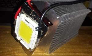

Mr. A Skrevet 8. august 2015 Skrevet 8. august 2015 Kjøleløsningen er for øyeblikket det svarte under. Er en relativt stor kjøler fra en subwoofer forsterker. Kan kjøre passiv kjøling nå under testing. Når dette skal gjøres flyttbart så blir det vel byttet ut med noe lettere, og med aktiv kjøling. Blir vel billigste cpu kjøleren jeg finner.

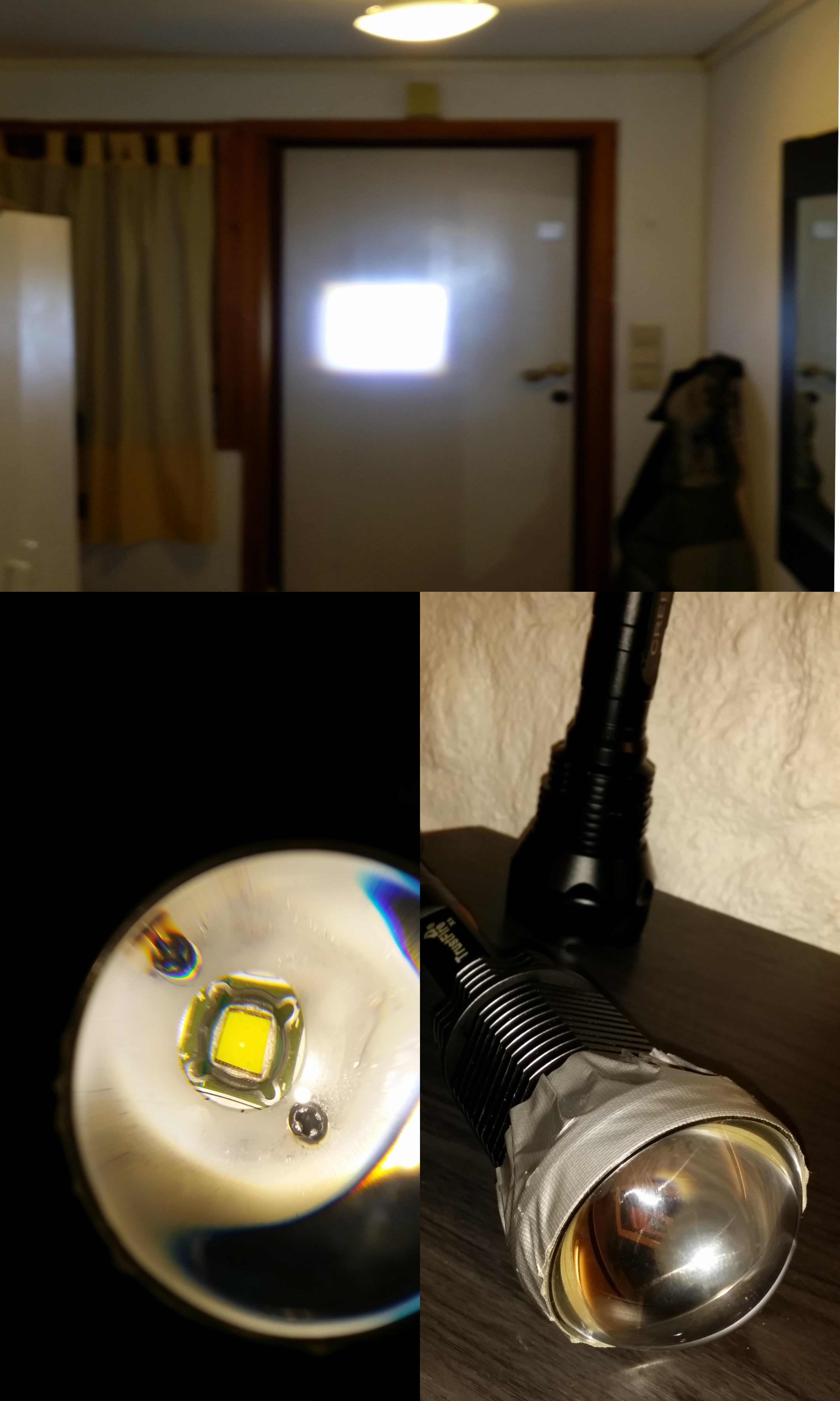

Ekinorak Skrevet 23. august 2015 Skrevet 23. august 2015 Noen som har noen tanker om hvordan det blir å installere\sette på en konveks linse på en tk75 lommelykt? Lykten lyser allere 600-700 meter med sine 3 dioder, men nysjerrig på hvordan det blir med mer fokus... Desverre ikke noe lett å få til da jeg prøvde. Med 3 Dioder vil 1 konveks linse ikke gjøre mye forskjell. Du vil kanskje få 3 litt mer fokuserte spots, men nesten ikke noe merkbart. Du trenger 3 konveks linser, men med standard reflektorer blir resultatet ikke noe bra, fordi lys fra en diode vil treffe flere av linsene samtidig. Her er eksempel på en lykt jeg har med en stor konveks linse foran: Den store konveks linsen brukte jeg på en Trustfire X6, med singel SST-90 diode. Men jeg måtte da ta ut reflektoren for å få et bra resultat, og linsen må være perfekt størrelse og avstand fra dioden for å få det fokusert. Litt dårlig bilde. Ble ganske konsentrert lys.

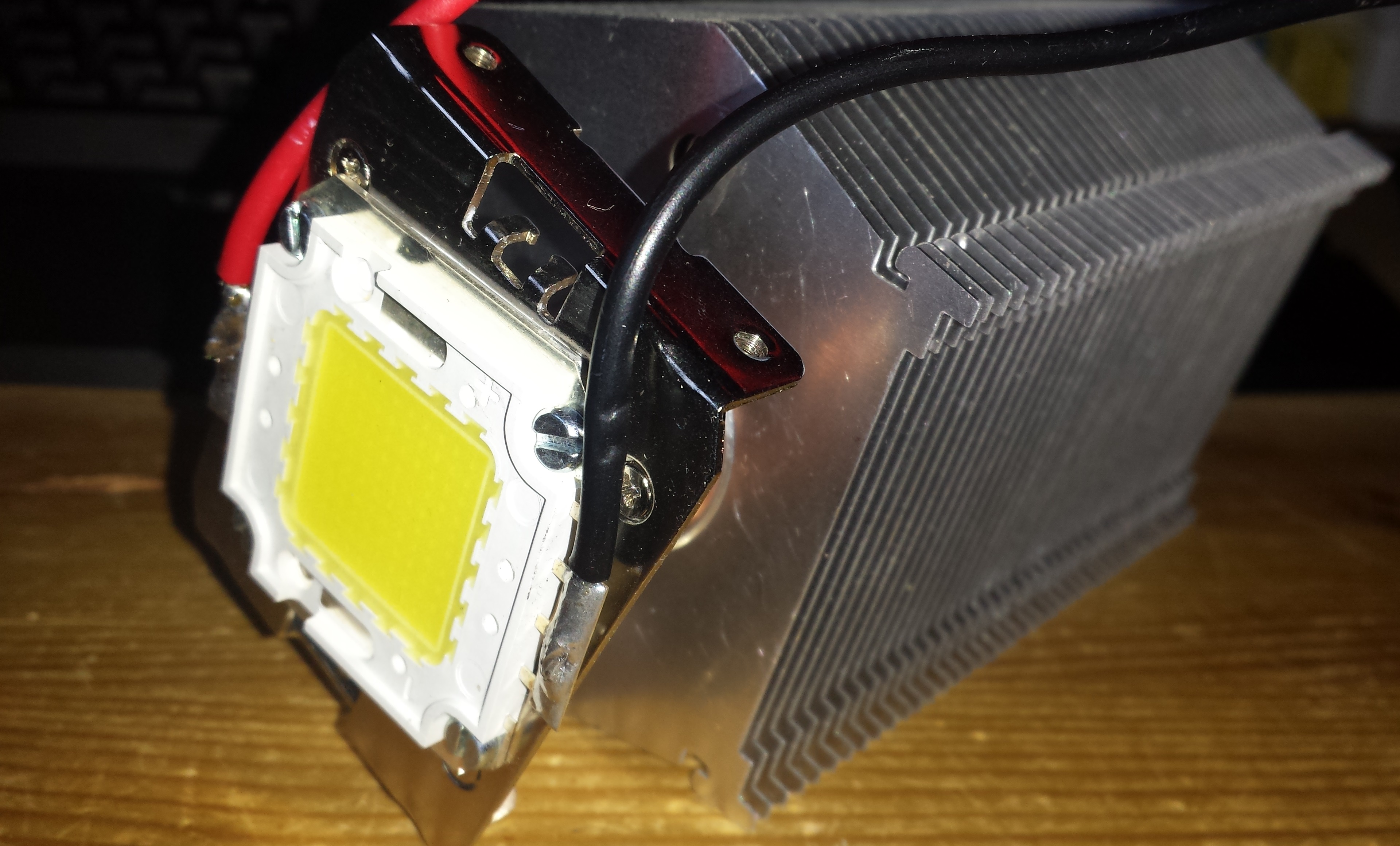

Mr. A Skrevet 27. august 2015 Skrevet 27. august 2015 Fått handlet inn kjøler. Fikk kjapt modifisert festebraketten og montert opp 100watt panelet. Måtte dessverre montere panelet litt skjevt i forhold til braketten på grunn av måten braketten skrues fast i kjøleren. Alt i alt er jeg fornøyd med kjøleren. Klarer ca 5min med passiv kjøling, og evig med aktiv kjøling. Har etterhvert planer om å bytte ut ledpanelet med et tilsvarende panel fra Cree, men de er enda såpass dyr at det ikke er verdt det. Kom vel på rundt 800,- for et 137watts ledpanel fra Cree.
